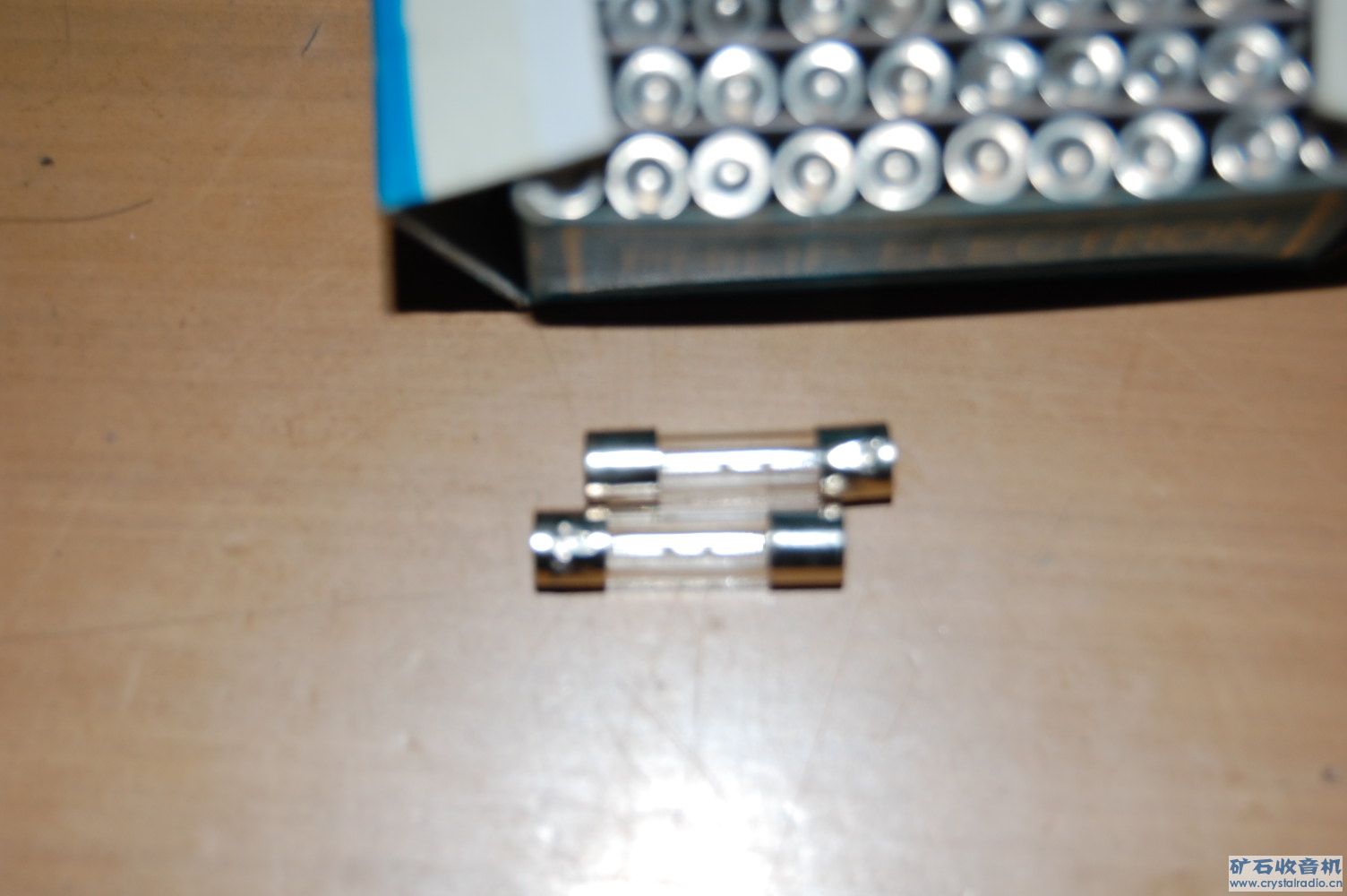

发表于 2010-6-4 16:09:26 | 显示全部楼层
原帖由 oki 于 2010-6-3 08:42 发表
几乎所有的工厂都有这东西。种类很多,按熔断电流不同尺寸不同。最大的有胳膊那么粗,小的有几毫米的。我选的是16A的废保险管。直径8毫米左右。那是废品,电工很愿意给的。
活跃气氛:谢谢楼主对我的小儿科问题耐心讲解。以我之孤陋寡闻,对于保险管更是只见过最常见的一种,即附图这种。这种很小,用在有的家用电器甚至电源插座上。所以才有这一问。没想到这一问却成了罪证。其实您不予讲解,我也不会像有的朋友的臆定的那样以为是“不屑一顾”的。再次谢谢。
