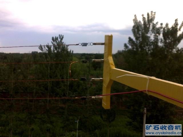

这是我用废保险管做的天线绝缘子,已经装在我的矿机天线上。
制作方法如下:首先要去电工那里淘来报废的保险管。应该很容易,这东西他们都是要扔进垃圾箱的。
取下两端的铜帽子,用棉签沾酒精清洗瓷管内部的熔丝残渣。
将铜帽锥孔。
用铁丝制作拉环,戴好铜帽,底部盘成螺旋状塞进瓷管里。(长度要控制在10毫米内)
用哥俩好(AB胶)将铜帽、拉环和瓷管沾接在一起。胶一定要填满一端。
胶凝固前,要保持瓷管在垂直状态,防止胶进入瓷管内部。
待胶凝固后,在沾接另一端。
做好的绝缘子瓷管内部应该是中空的。一定不能被胶污染。
固化后的绝缘子可以承受很大的拉力。用在天线上完全没问题。
图片是这种绝缘子在我家天线上的使用状况。(手机拍的,凑合看吧)

回复 1# oki 的帖子
保险管是什么上用的?多大尺寸?
 楼主| 发表于 2010-6-3 08:42:03 | 显示全部楼层
几乎所有的工厂都有这东西。种类很多,按熔断电流不同尺寸不同。最大的有胳膊那么粗,小的有几毫米的。我选的是16A的废保险管。直径8毫米左右。那是废品,电工很愿意给的。

这些位置我觉得都无所谓,就算绑在木架上,那木架与铜线是等电位的,能通电也未必有电流。反而引线所经过的地方要注意窗框这类的东西不要靠得太近。
