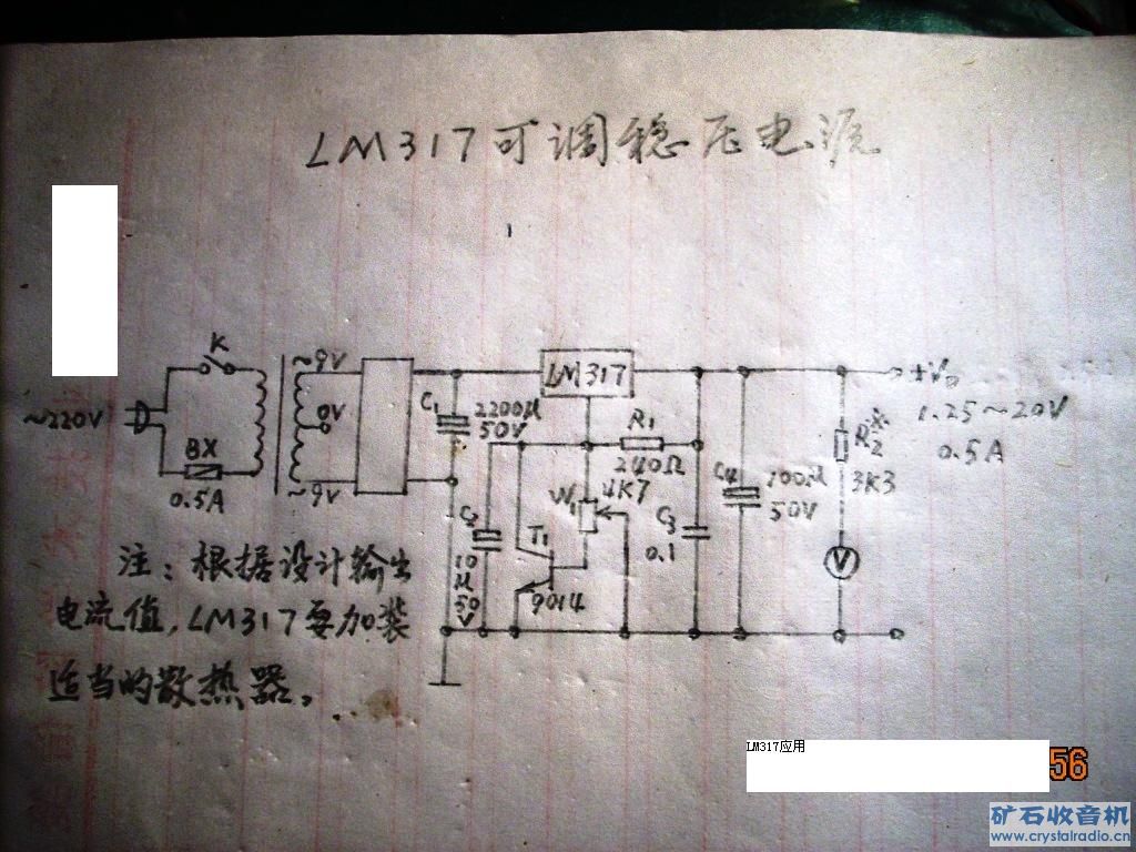

买了台红蜘蛛的恒流电源,改成了稳压源

 楼主| 发表于 2010-6-3 13:13:47 | 显示全部楼层
原帖由 tianxiang 于 2010-6-3 11:20 发表
楼主的变压器小了,想扩流除非换变压器,电流5A电压20V得用150VA左右的变压器,还得破费银子。
朋友,我不想扩流了,因为一是用不上那么大的电流,二是只想用最简单的方法对手头的这台机器进行改制。我忘了照一张原机的图片了。这样大家可以比照着看一看。
 楼主| 发表于 2010-6-3 18:19:28 | 显示全部楼层
原帖由 京都电子 于 2010-6-3 09:18 发表
把图上来吧,高手不一定都会电脑制图
谢谢京版的鼓励。我不是高手,是很标准业余的那种对无线电从小就很爱好的人,有一定的实践经历,也读过几本前辈们的书,但真的可以说还什么都不懂的无线电爱好者。以后京版要多加指导啊。 图来了。 DSCN3150.JPG

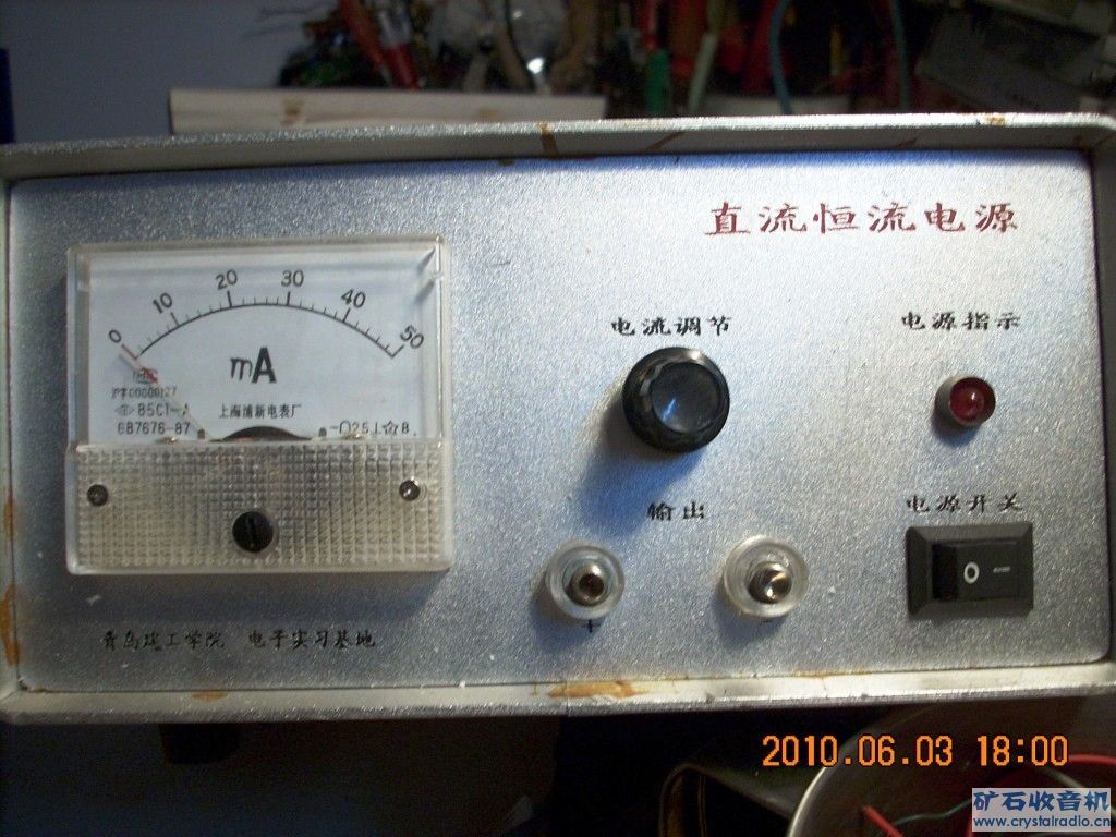

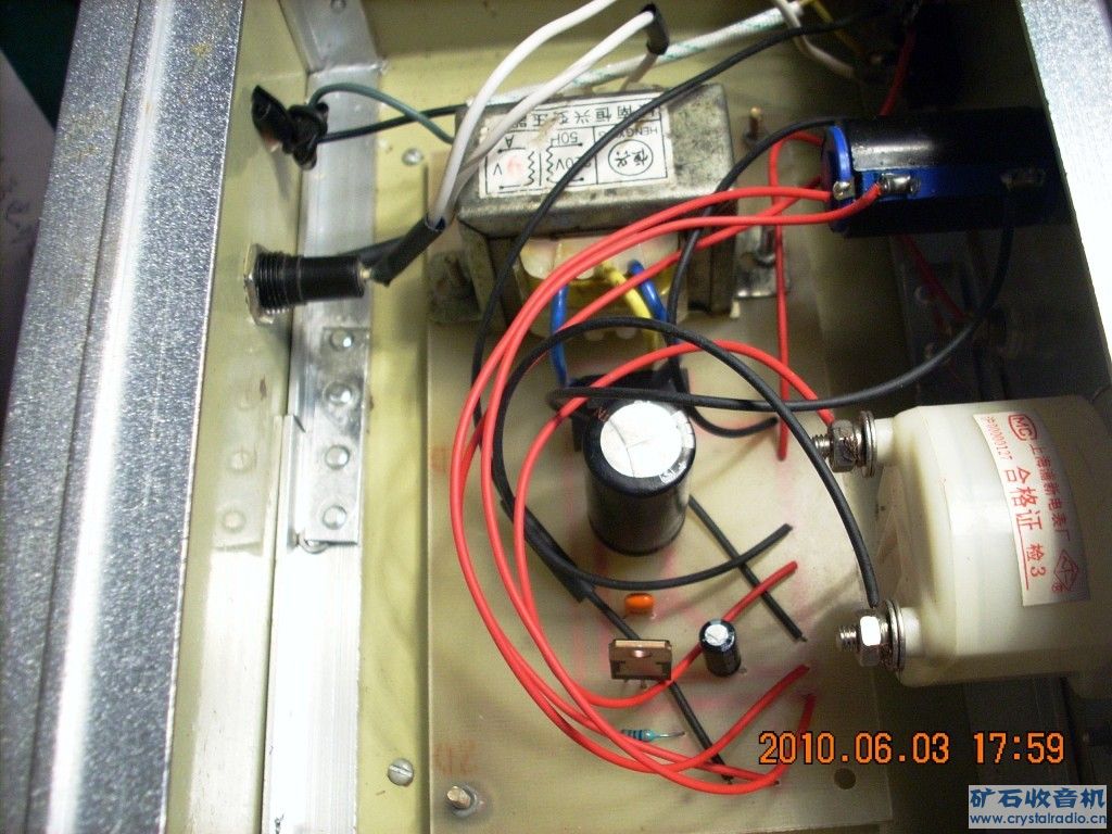

 楼主| 发表于 2010-6-3 18:22:08 | 显示全部楼层
原帖由 求知无足 于 2010-6-3 13:13 发表
 楼主| 发表于 2010-6-3 18:24:12 | 显示全部楼层
可以看出,把这台恒流电源,改成稳压电源,对原机的改动是很少的,原机的大部分原件都用上了。

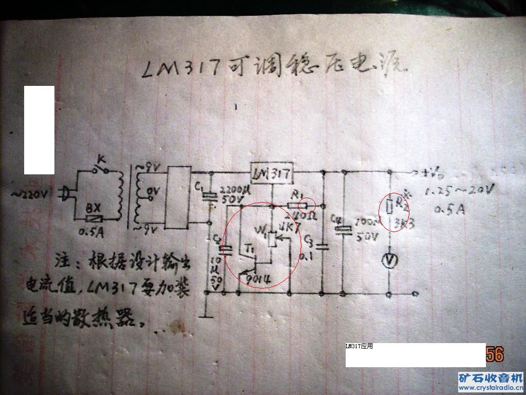

 楼主| 发表于 2010-6-3 18:29:10 | 显示全部楼层
由于加装了这个保护电路,可以看到,对于W1的接触不良,不会造成输出的电压跳变,有效的保护了负载的安全。如果W1中点不接触,则输出为最小电压。

 楼主| 发表于 2010-6-3 22:53:13 | 显示全部楼层
原帖由 求知无足 于 2010-6-3 18:24 发表
红线内的元件是后加上的。尽量用原印板上的印制导线,另外还铆上了几个空心铆钉,用于固定无法利用印制导线的元件脚。 20100603_bb9e9e7dc9a3358b8786q3Q38vWApTbZ[1].jpg
