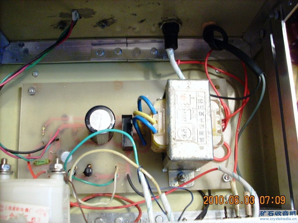

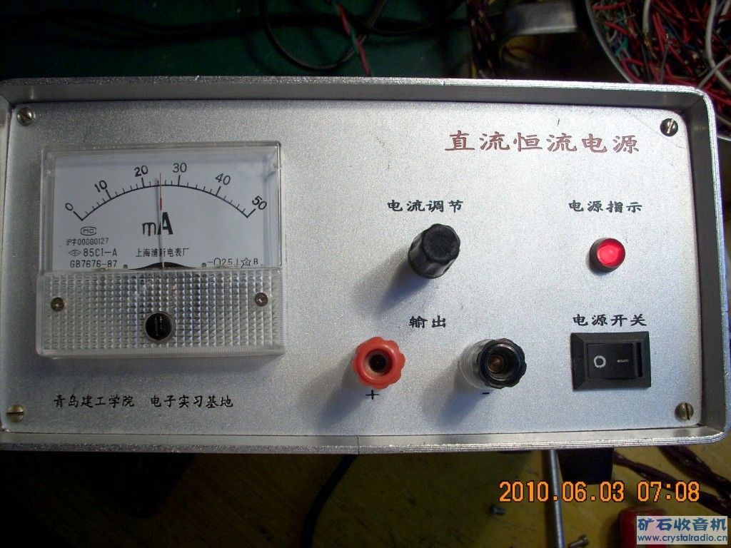

前天收到了从本坛朋友红老大那里买来的恒流电源。很便宜,每台20大米,当时看中的是那个壳子,就收了4台。来后,发现都不能用的,打开一台来看,一下子就明白了,这都是学生用来练手的东东。既然打开了,一不做二不休,改成一部稳压电源,几乎是不用费什么事的。上几张图 DSCN3144.JPG DSCN3145.JPG DSCN3146.JPG DSCN3147.JPG DSCN3148.JPG

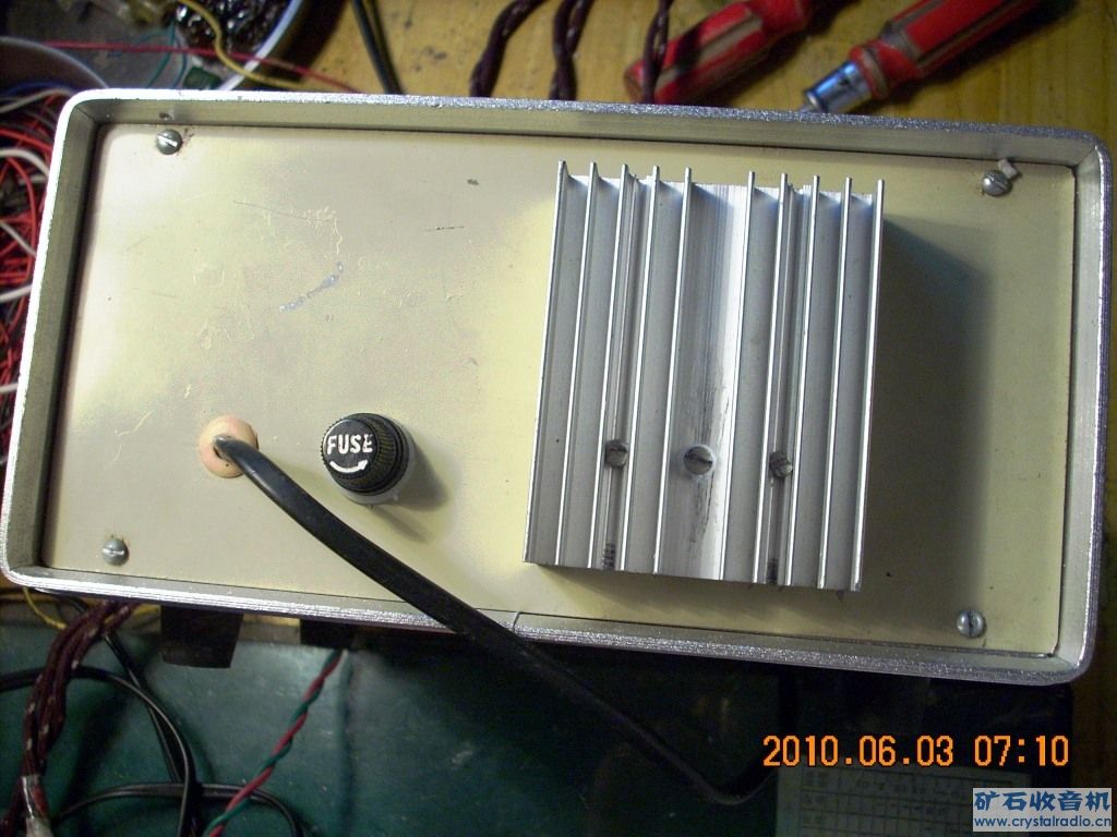

 楼主| 发表于 2010-6-3 08:24:16 | 显示全部楼层
先把那只LM317焊下,装到一个散热器上,固定到后板,再接入原处。

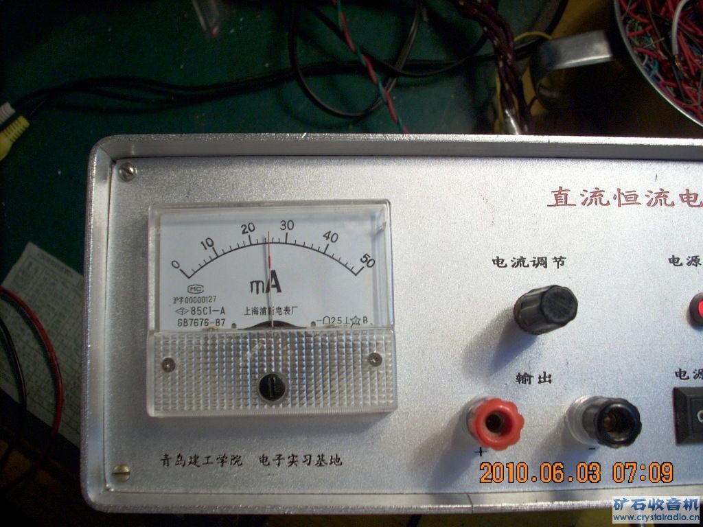

 楼主| 发表于 2010-6-3 08:28:28 | 显示全部楼层
再把那只表头卸下,想去掉里面并联的分流电阻,可打不开那个包包,只好动锯了,锯开后,真接剪去那个分流用的电阻丝。串联了一只3K3的电阻,成了一只满度20V的电压表。现在指示的是10V。

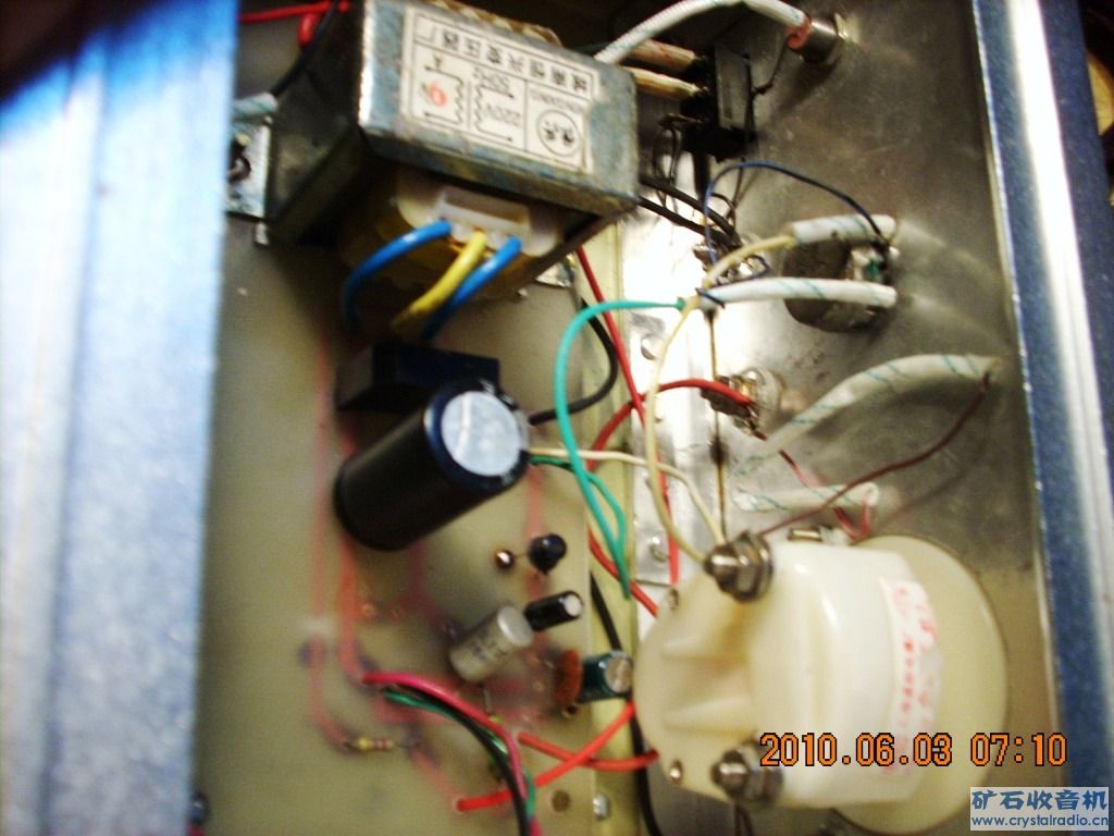

 楼主| 发表于 2010-6-3 08:30:05 | 显示全部楼层
原来是一只500欧的多圈电位器,现换成4K7的了。
 楼主| 发表于 2010-6-3 08:32:56 | 显示全部楼层
加了一只三极管及两只电阻,一只电容,做保护。就是最常见的那种LM317应用电路。我不会用软件画,手工画的又不好看,就不上了。
 楼主| 发表于 2010-6-3 08:34:43 | 显示全部楼层
现在,这个电源很好用。输出1.25---20V,电流达到半安估计没有什么问题。

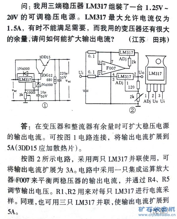

发表于 2010-6-3 10:39:23 | 显示全部楼层
看看这个图是否有帮助。
