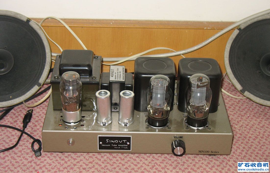

超出6N1功放音质的6C3/6C4

6C3和6C4其实从特性上说是一种管,但是6C4的结构被设计成更适合共栅极电路使用,所以这两种管子的实际管脚定义也有差别
  请问楼主老兄,6C4不加屏蔽管座直接用,噪声大吗??
老工具书里也是这样介绍的,看曲线特性是一样的
6c4做推动管,6P6功放,声音很不错,6C4加屏蔽管座。

买了几只美国的6C4,和国产6C4不是同一个管子。他是小七脚【半个12AU7]。打了一个 。这小玩应电力输出5.5瓦???
