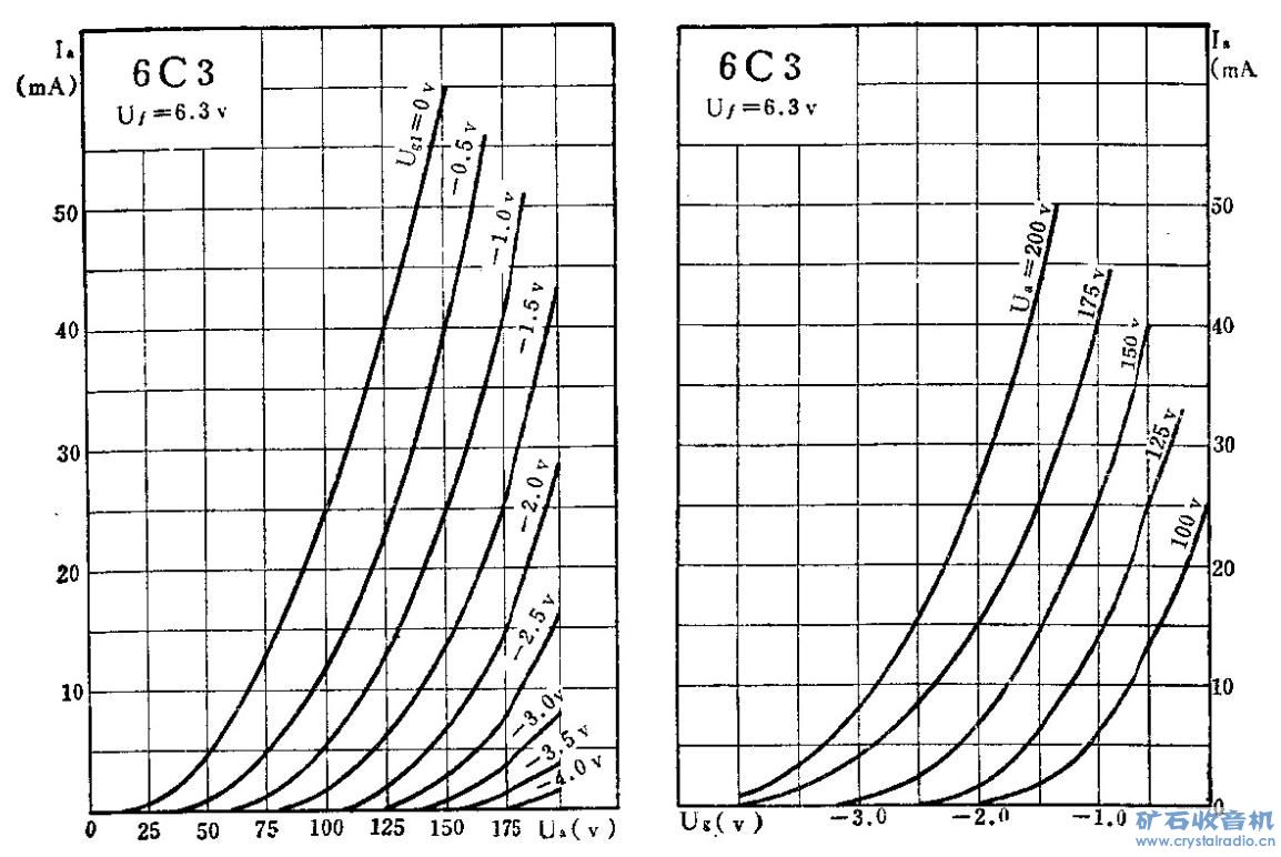

手册中提到这两种管子的特性曲线是相同的,但不知细微之处在哪里,电路中前面的600Ω:2kΩ的输入变压器用的有点令人眼晕,6c3和6c4的栅极负压均不大,不知楼主配此输入变压器是与何种信号源匹配?还有就是输出牛初级那1000p的电容连是否过大了??

看看这特性曲线

单凭特性曲线的顺溜程度就可以判断出,比6N1好听的管子有的是,如6SN7、6N8P、6J5、6C5等。有帖子评论过6N1,这是苏联出于政治目的标新立异的产品,想代替12AU7、12AT7,结果非驴非马。唯一的优点是存量大,价格低廉。
