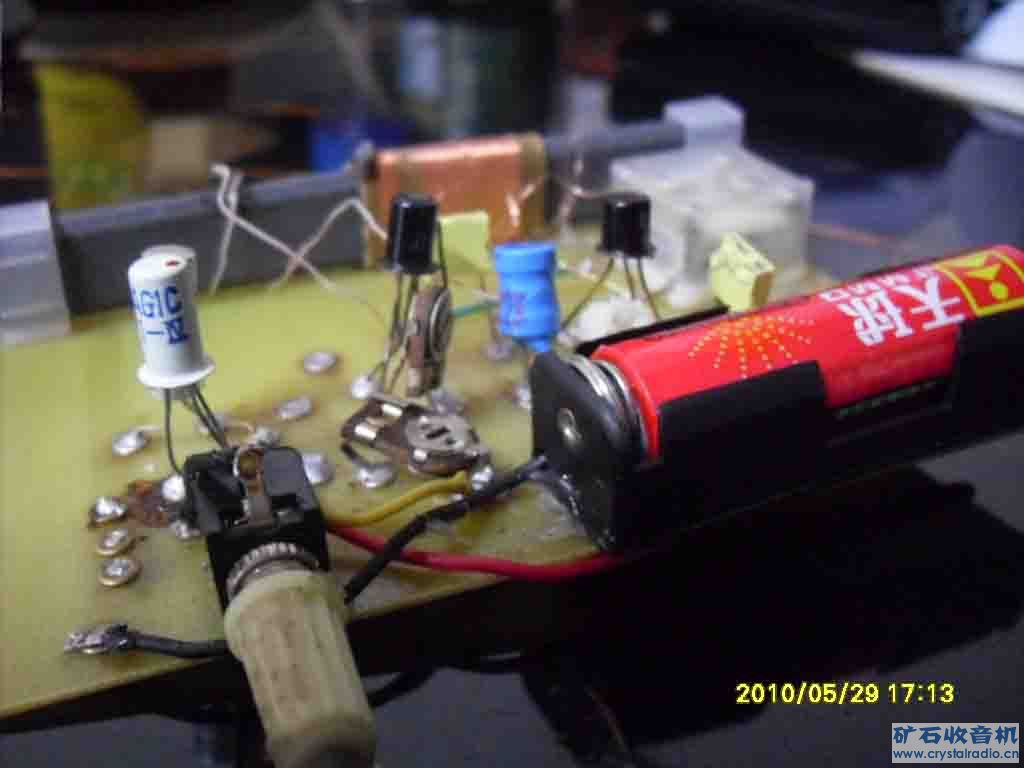

我最近又找到一三管机线路,原图是用印刷电路板,我没有,就利用手头的酚醛板和2mm铜铆钉,按印刷板线路仿制作了一铆钉板线路,BG1和BG2都采用3DG系列高频管,BG3原图要求用3Ax管,试验中我采用了3AG管,效果也很好,当耳机中传来响亮的中国之声时,我太高兴了!

发表于 2010-5-31 11:05:32 | 显示全部楼层
看你的BG3用的3AG1好象是在坛里买的吧?
 楼主| 发表于 2010-5-31 11:08:31 | 显示全部楼层
是的0.25元一只

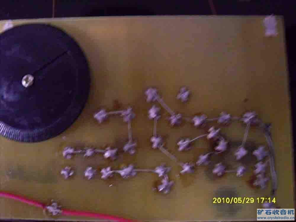

发表于 2010-5-31 12:00:54 | 显示全部楼层
用铆钉来代替印板在焊接时有些不便吧

 楼主| 发表于 2010-5-31 14:34:21 | 显示全部楼层
首先感谢各位前辈对我的支持。回8楼:我用0.4mm的电线代替因板铜皮,效果不错,焊接时正面焊,还要注意反面别焊掉了 由于才用较宽的酚醛板,正机的再生调节感觉比第一台三管机效果要好,干扰也小了些
