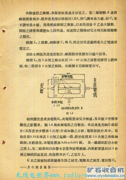

晚上对高频段进行测试,我的这个Q表在高频段表现很差。有可能得放弃互感器了,互感器很难在高频段实现恒流激励。
之所以失败,是我当初设计时想当然有一定关系,这是一个教训。
记得有个电路,使用1.96欧与0.04实现恒流激励。我想当然的认为0.04欧电阻必须是严格的无感电阻,以后就全心全意研究这个0.04欧。今天再次认真计算LCR加恒流激励的电路,发现1.96欧必须是严格的无感电阻,0.04欧电阻不可能是无感电阻的,几乎做不到。只要0.04欧电阻的抗感不要太大就可以了,当频率大于20MHz以后,1.96欧电阻要实现无感也很困难了。这里所谓“无感”指感抗比阻抗小数倍。千万不能再想当然了,一定要拿起笔来计算,这两星期我几乎白忙了。
3dB带宽法还是比较厉害,可以轻松的做到几十兆,甚至几百兆。就是测量的步骤太多,使用不方便。如果这个电路没有设计3dB法,我可能永远不知道那个1.96欧的秘密。
电脑磁环无法实现低阻抗输出,节能灯磁环可以实现低阻抗输出,但无法工作在800kHz以上。我已没有更先进的磁环了,所以最终可能会放弃互感器。如果非要使用电脑磁环,有可能又得进行非线性较正了。

这是6J9坛友发过的文章。由于您命名是中波Q表1.0,一点电感对中波影响不大。

中波磁棒,频率再高用短波磁棒,或相应的材料,不是闭环磁路,不知可否?
电阻丝可用小功率的镍铬、铁铬铝电炉丝

回复 93# L.D.XIONG 的帖子
没想到是用这种方法得到无感激励,果然是好办法。我用互感器,多少引入了电感,有点麻烦了,工作在1MHz以上时,误差可达20%,工作在600kHz,误差很小。

中小磁棒的磁阻太大,耦合太弱,驱动0.1欧电阻不太可能,因为线圈本身的电感量太大,感抗远超过0.1欧。当然如果非要利用电感来做激励,那么计算原理将会改变很多。
我现在正是用高导磁率的磁环,这样是需1圈就可得到很强的耦合输出,导线的自电感很小。但在1MHz以上时表现不佳。
