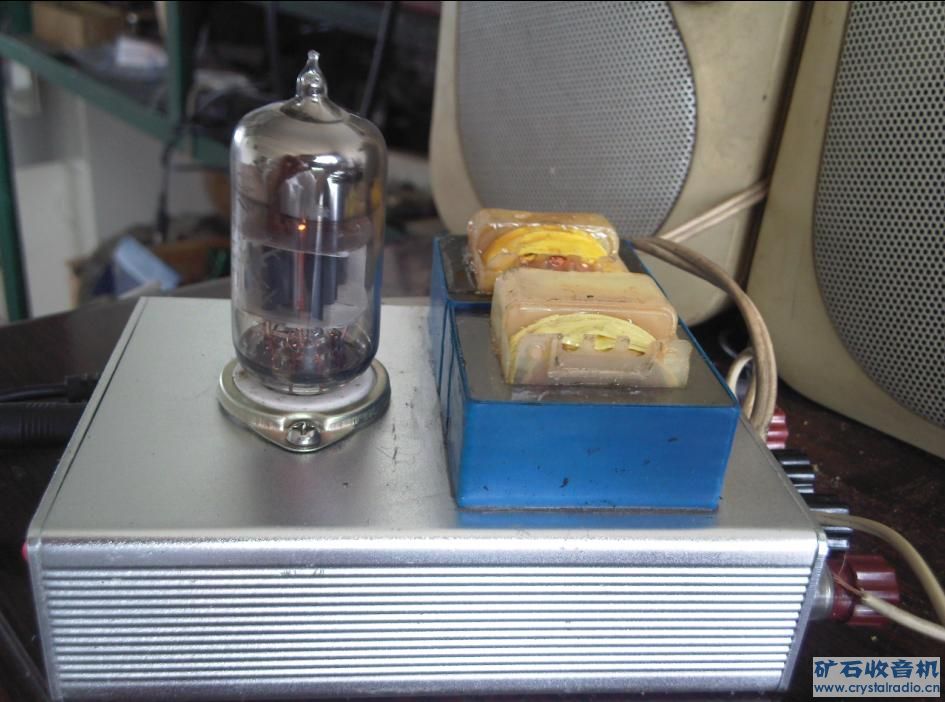

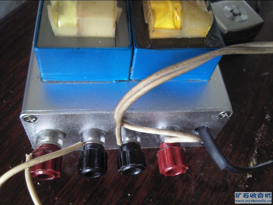

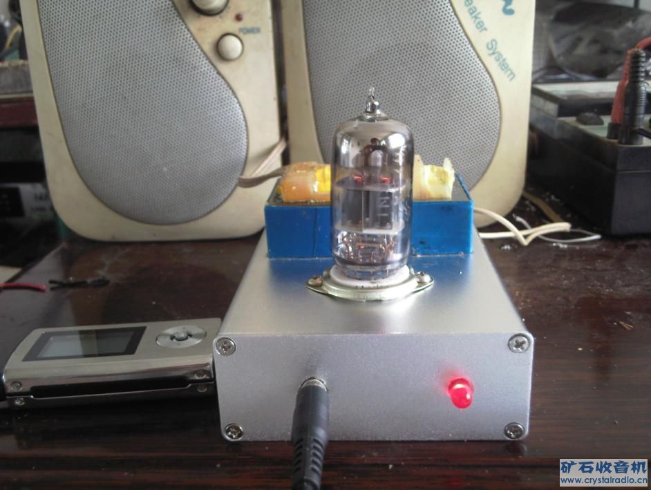

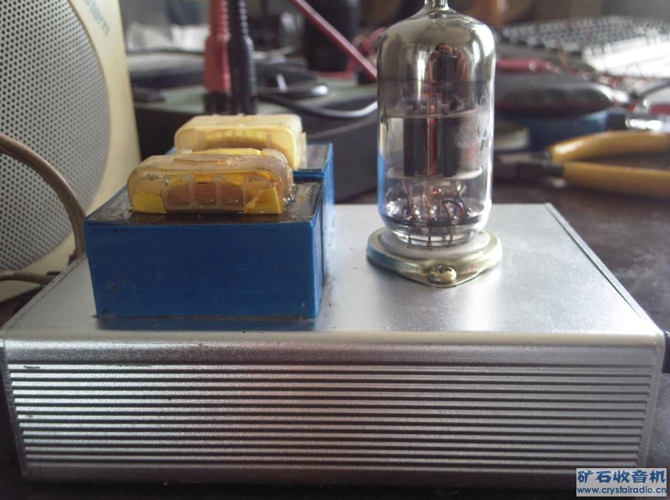

输出变压器是用2W的小变压器改造的,初级电感是14H是顺差后的。初级直流电阻为1.5K ,次级电压在正常时都改为6V 。输入隔离变压器,是用老电话猫咪里的坡莫合金变压器改造的,把一个绕组拆除,然后用漆包线穿绕100T,灯丝是使用5W的开关电源,输出为5V1A 的改造成6.3V 。阳极电压直接从开关电源的整流后,通过一个2W1K的电阻取出,再接一个68uF400V的电解再次滤波。1K2W的电阻有两个作用一个减小对整流桥的冲击,另外就是滤波。效果不错.功率与求是兄的6N1,6N2的蛋鸡相当,唯一不足的是耳朵贴近音箱10厘米时能明显听到沙沙声,是开关电源引起的,这点无法消除了。使用耳机听,非常明显。音箱也稍微有一些。基本满足了。作为电脑前的微型功放,足够了。看来工频变压器是有它的优点的。开关电源,沙沙声不好消除。在这一点比不上求是兄的小蛋鸡的。背景沙沙声,对小功率功放是比较致命的。作为普通应用是够了,指望HI FI有些难!!!

沙发,前几天手痒也随便焊了一个,背景干净,一颗22微法的电容滤波,屏流9MA。贴着喇叭听稍有轻微的交流哼声。效果不错的。

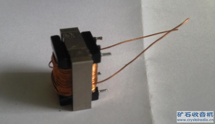

把坡莫合金变压器改造的图片也发上来。哈哈!!

很精致,请问输出的片子是0.35的还是0.5的?
 楼主| 发表于 2010-5-26 15:38:02 | 显示全部楼层
就是普通白片变压器,0.5毫米的,音质凑合。廉价易做为主。

激光兄可否详细介绍一下“猫”的坡莫合金变压器?
