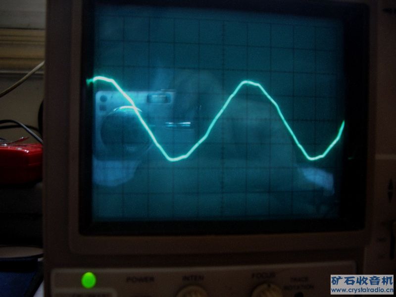

发表于 2010-6-6 10:58:50 |
另外市电与正弦波的差别我认为在示波器上用眼睛还是难以发现的
瞧瞧俺用人身感应测的市电波形:
 楼主| 发表于 2010-6-6 12:37:52 |
回复 12# longshort 的帖子
我认为如果按照我说的方法测试是看不到这种现象的.
