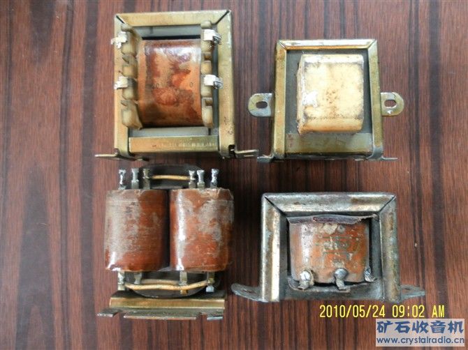

全部用旧件装的 OCL 胆功放!!!

回复 7# skj38dd 的帖子
要想省掉输出牛就这种中小功率胆机很难办到,我用了几种黑白电视电牛分别接在6P1与6P14上和自绕的输出牛在音质上没太大差别,和电视机牛圈数差不太多,这种功放对输出阻抗要求不十分严格。

 楼主| 发表于 2010-5-24 13:57:10 | 显示全部楼层
回复 19# 进修 的帖子
以近20年没有摸胆管了,幸好还能翻出些旧件,这种功放我以前装过,感觉音质不错,这次装重装这个功放,是分两个声道,即,A声道,用6N1推6P14,B声道用6N2推6P1,是想听听这几种小功率管到底哪个音质好一些,重玩胆机,还得从头做起。

发表于 2010-5-25 11:30:51 | 显示全部楼层
老兄用6p13试试、可能的话成夲最低。
发表于 2010-5-25 11:55:24 | 显示全部楼层
据说自耦输出变压器频响比互耦输出变压器的好.不知有无依据

 楼主| 发表于 2010-5-26 12:57:00 | 显示全部楼层
我用黑白电视机电源牛,分别接在了6P14和6P1输出端,音质和自绕的输出牛没有太大差别,
