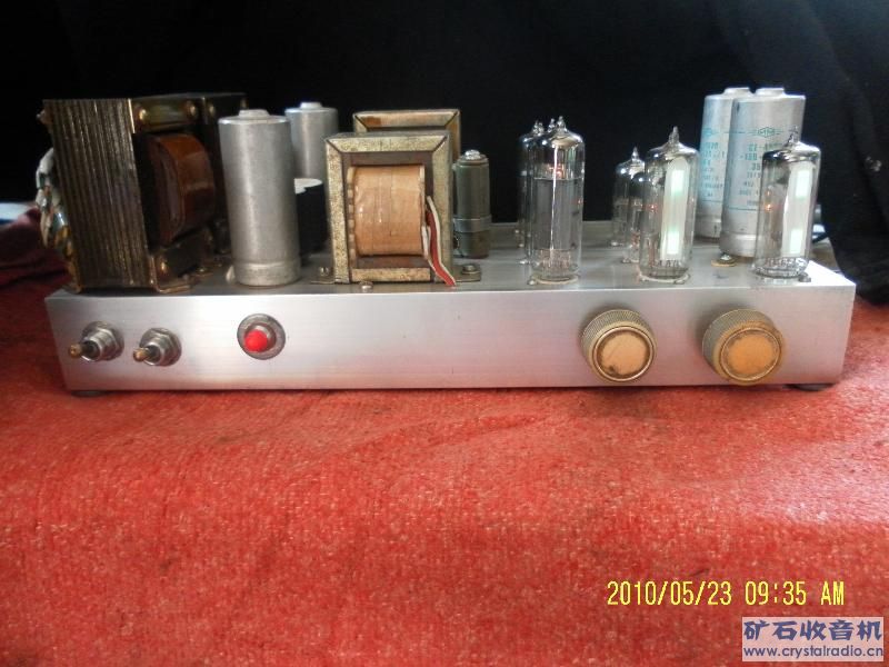

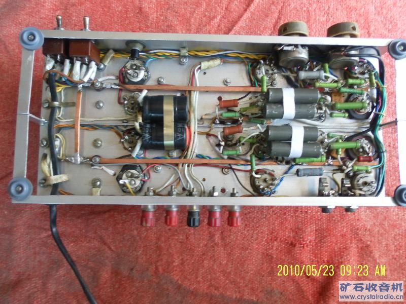

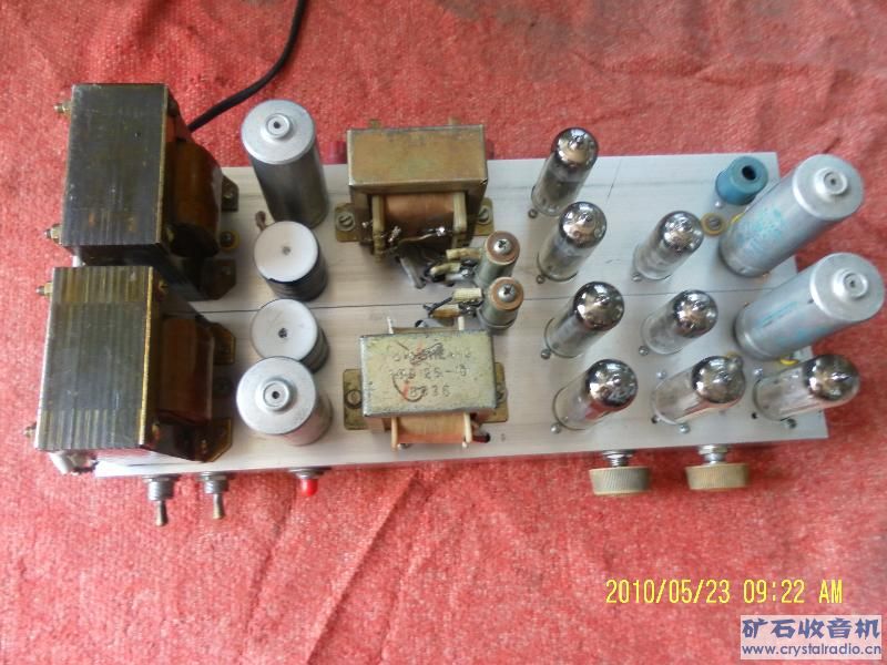

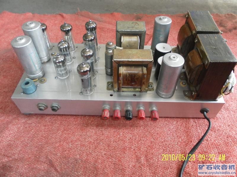

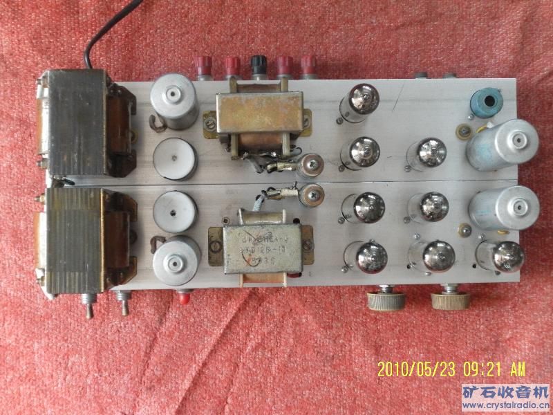

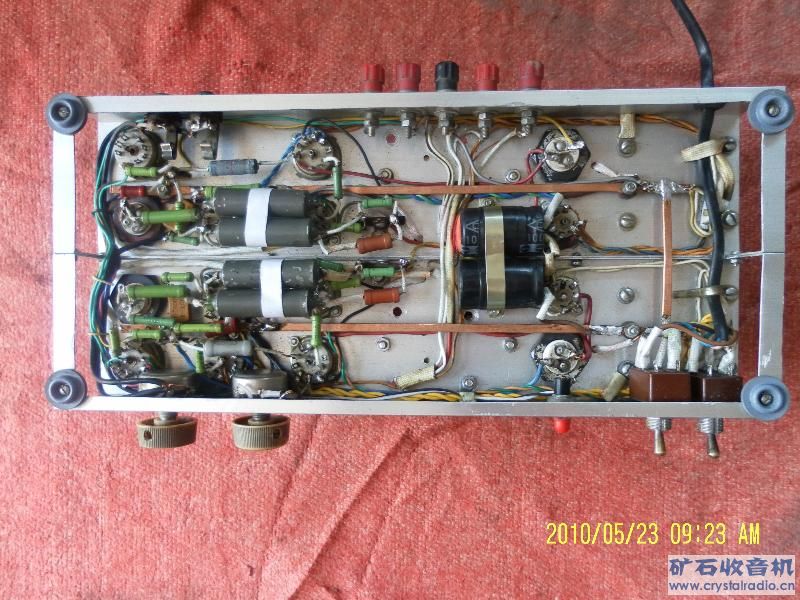

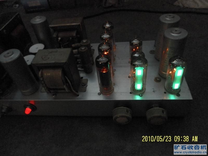

登陆论坛已有数月时间了,翻出些以前的旧件装了一台 OCL 胆功放,先上个电路图!!
A图6N1.+6P14.
B图。6N2+6P1
电源牛用的是普通6灯机电源牛。输出牛用20乘30 mm铁芯绕制。。先绕次级1--2端用0.83线绕。160圈 2--3端绕50圈
3--4端用0.21线绕2000圈。阻抗为2K
2K

机器可以,但还是省不掉输出牛,无意议。

杰作!
只是旋钮最好用洗碗液擦洗一下~~

回复 9# 轻风 的帖子
我都是用牙签一个一个抠的.

回复 12# stan10 的帖子
学习了,下回试试,得戴手套吧?

 楼主| 发表于 2010-5-24 09:28:59 | 显示全部楼层
回复 6# 胆大包天 的帖子
装这个OCL电路主要考虑绕输出牛能简单些,同时还不影响音质,至于有没有意义没有太多想法,只是装着玩玩,还望胆大包天兄多多指教。
发表于 2010-5-24 09:38:19 | 显示全部楼层
胆机不要输出牛,貌似才真的“没有意义”了~~~
