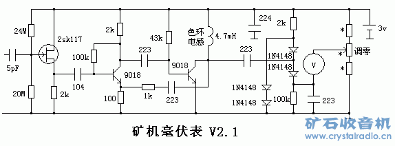

龙虾建议设计一个矿机用的毫伏表,用于测量信号强度,正好我也在设计Q表,这个毫伏表是针对我的3V的Q表设计的,我想矿机也能用吧。
本表调零后,温飘很小,每次使用前应调零,用一个开关,把第2个9018的基极对地短路,然后调零即可。
输出是非线性的,需做非线性校正。
相对上一个版做了以下改进:
1、longshort的建议,检波偏置与检波管的参数要一致。所以本次放弃使用三极管检波,而使用了4个1N4148。改进后,许可的检波输出电压不受电源限制了,可提高输入动态范围,增强线性度。
2、放大电路使用了深度负反馈,电压放大倍数稳定。
3、去除末极放大的射跟随电阻,使末级的动太范围加大。结合深度负反馈后,动态范围加大了1倍以上,交流输出电压峰峰值可达5V

请教:为什么要串联两 只二极管?色码电感是什么?

色码电感是一种低Q电感,是比较常用的元件,这个电感在电路中起到增强输出动态范围的作用,以便实现大信号检波。
2个二极管串联,提供检波偏置电压,降低检波门槛的作用,那么只要信号大于两三个热电压(UT=26mV),就会有明检波输出
本来三极管的检波门槛为0.5至0.6v左右,加上偏置后,检波门槛电压锗管还低很多。

V2.1版
相对V2.0版的改进
1、增加反馈强度,原来输出的负载电阻去除,减小反馈电阻,这时反馈电阻就是负载电阻。
2、增加第1个9018的静态电流,V2.0版的这个三极管的电流太小,驱动能力不够,造成后级无法大动态输出。
3、减小检波输出负载,提高灵敏度。
通过以上改进,2个9018放大器的放大倍数是11倍,输出能力强。
输入输出关系:
从第1个9018的基极输入U1,检波输出U2。以下例表U1指峰峰电压
编号 U1      U2
0       0        0.48
1       0.07  1.02
2       0.14  1.71
3       0.21  2.44
4       0.28  3.18
5       0.35  3.92

可以,但要改一些参数。把偶合电容加大,可以使用小电解电容。色环电感4.7mH改为小变压器,电感最好在10H以上(当然1H也不要仅,但对低频测量有的问题,具体可算一下),直流电阻不要大于50欧,9018最好换成频率底一些的管子。
电感的感抗大于5k,电感的分流就可以忽略。当然,如果只有1k问题也不会太大,因为深度负反馈可以补偿一部分。
还有,9018的放大倍数是100,如果换为其他的管,有可能第2个9018的偏置电阻要更改。

1、深度负反馈的电路的电容设计不正确,应改为0.22uF的电容,以防止低频自激
2、退偶电容设计不正确,应加并联一个100uF的电容,以防止低频自激。
3、毫伏表的灵敏度偏低,建议把第1个9018的射极电阻改为51欧
[ 本帖最后由 xjw01 于 2010-5-24 10:15 编辑 ]

当然,理解以上检波原理,不能按照矿机电路的检波原理来理解。这个电路使用了4个1N4148,它们相互进行温度补偿,而且带有直流偏置,检波门槛很低,比单个2AP9的检波门槛要低很多倍。当然还有其它原因,1N4148的参数是整齐的,检波性能也很理想。给1N4148加入偏置电压后,当输入交流的峰峰电压达到26mV(即热电压),检波管就开始很有效的工作了,小于热电压,检波效率很低。2AP9的检波原理与1N4148是相同的,4个1N4148换为2AP9后也是以热电压为参考值的,但锗管的热稳定性比硅管差很多。如果不加直流偏置,2AP9的检波门槛只有0.1至0.3V,而1N4148为0.4至0.6V,在这种情况下2AP9的检波效率才会高出1N4148。再者,1N4148是现代管子,2AP9是古代管子,且不说性能参数上的一致性问题,2AP系列购买也不易。
这就是我选择1N4148的原因。
