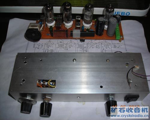

发表于 2010-5-20 10:02:03 | 显示全部楼层 |阅读模式
经过半个月的制作,我的直流四灯机基本完成了,由于本地无台,接上天线(挂在墙上二米长的一根漆包线)中波可收听到市级电台,噪声大,短波可清晰地收到中国之声和外台。

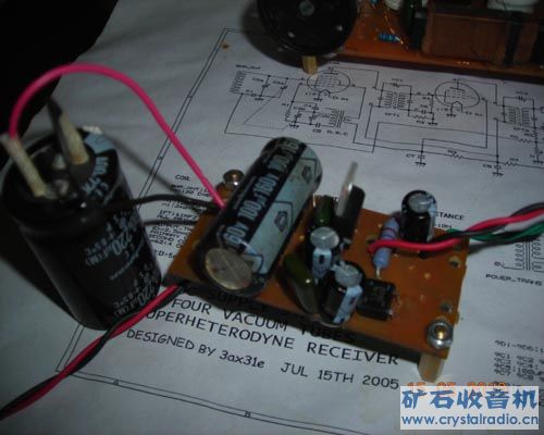

   一、四个管子全部是40年前曾用过的报废管子,因而灵敏度不高,音量低。

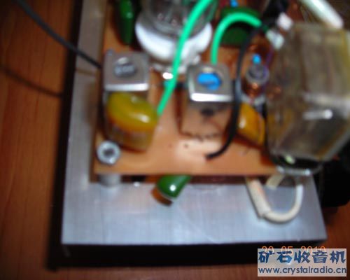

   二、中周全部用拆黑白电视的中放通道的中周绕制,每个绕180T配200P电容。
   三、用ITF101做中波振荡,短波振荡和天线线圈自己绕制,且频率都在要求的范围内。

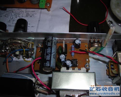

   四、甲电和乙电,采用220V交流供电,无任何干扰。电源变压器用市售可调2-9V小稳压电源改绕的,虽然个头小,但不发热。
  中、短波天线是临时试验用的,准备做二个大型磁棒天线,以提高其灵敏度。
发表于 2010-5-20 10:32:26 | 显示全部楼层
回复 1# 童心未眠 的帖子
我也喜欢用小中周。不过,中短波收音机的中周还是用 晶体管收音机的 合适。电视中周的磁心是高频的,用于465khz效果不好。可能是灵敏度低的原因之一。

 楼主| 发表于 2010-5-20 11:43:48 | 显示全部楼层
原帖由 硅两瓦 于 2010-5-20 11:20 发表
还是不太喜欢这种小中周,如果喜欢,送你几只闲置的老美拆机中周改着玩,和直流管比较般配。
非常感谢硅二瓦老师的大力支持,我也是业余喜欢搞个小制作小实验,这纯粹是实验之作,没有考虑其他的,既然您有就施舍给几只,以供玩机,求个老来乐,更有幸结识您这样的侠义之师!
发表于 2010-5-20 11:50:00 | 显示全部楼层
楼主做得很漂亮啊!直流AM电子管机的音色一定很靓吧!
电磁干扰也是很小吧?请您详细说一下他的特点好吗。

 楼主| 发表于 2010-5-20 12:27:03 | 显示全部楼层
回复 6# 58电子爱好者 的帖子
感谢夸奖,我用的交流供电,只要接地好,干扰几乎没有,声音很清脆的,就是音量和6P1、6P3相比显得太小了,现在只是玩玩而已。
