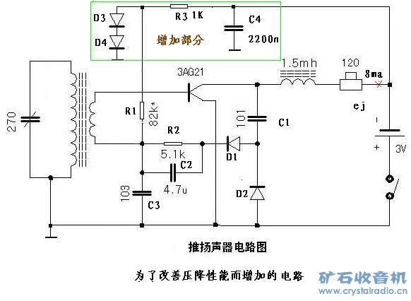

原帖由 greenqueencc 于 2010-5-18 11:55 发表
单管机三推扬声器
       入坛半年多以来进行了不少攒机,然而兴趣使然始终未能离开单管机,大概本人也就这点出息,再来单管机。
在理解单管机基础上,成功第三次推动扬声器。
       ①这是单管机首次推动扬声器 ...
单管机推扬声器 ,特别是在低压条件下更可贵。考虑到本机的工作点比较大(8ma),显然对电源电压的稳定性要求很高,否则,对保证机器的性能将还会有很大的限制。为此,对基极偏置点电路进行了简易稳压处理,并给电源增加了滤波电容。详见下图:
[ 本帖最后由 呜呼 于 2010-5-18 18:53 编辑 ]
发表于 2010-5-18 19:03:38 | 显示全部楼层
直放机?好。不过3AG1好象才10MA功耗。电流调那么大?6MA能推动吗?调调看那个电流大声?那个电流下灵敏度好点!
