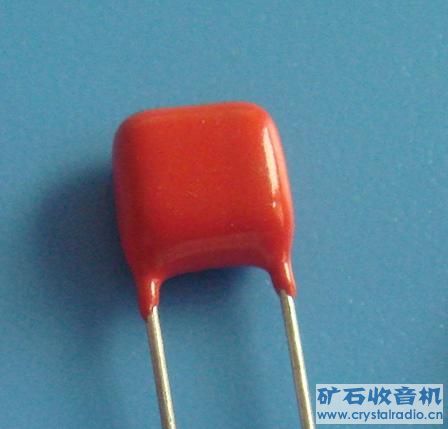

我曾在 hsz24 那购买过dt890数字万用表,当时出现过测量电压时测得值偏低,基准电压过高无法调整下来,换了cd4011,无济于事,后来 在网上发现了这篇文章:

然后我更换了那个电容,问题解决。不过,我换上的不是原来的那种电容,我这里买不到。
我换成了这种电容

这是钽电解,现在不好找,换成CBB的更好!

把电容换了0.22uF的薄模电容,现在一切正常了,谢谢楼主分享经验,也谢谢老乡提醒
