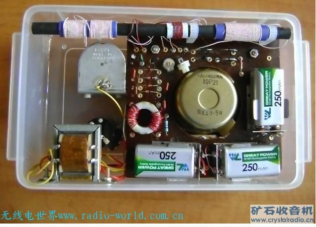

这里发个从别的网站抄来的单管机电路与实物图,给有兴趣者参考。这种电路据说,看可以用扬声器放音 ,效果不错:
单管机(用扬声器放音) 2  续1.jpg 单管机(用扬声器放音) 实物 3.jpg 单管机(用扬声器放音) 实物 1.jpg 单管机(用扬声器放音) 1.jpg

发表于 2010-5-15 20:07:10 | 显示全部楼层
关键是那个三极管没有啊,可以用哪些常用管子替代呢?
 楼主| 发表于 2010-5-15 20:10:45 | 显示全部楼层
国产的3DG12 .3DA87等都可以,进口的就更多了哦。

回复 3# 呜呼 的帖子
谢谢!3DG12我有一堆。
这个电路说明什么呢?难道靠提高工作电压就可以使单管机增益更上一层楼?
发表于 2010-5-15 20:24:14 | 显示全部楼层
原帖由 一米阳光 于 2010-5-15 20:18 发表
谢谢!3DG12我有一堆。
是的。

电源电压高了, 一级共发射极电路可获得的增益就大了。
Av=gm * Rc, 即电压增益等于跨导乘以集电极负载阻抗。 电源电压高, 在同样的工作电流下集电极的负载阻抗可以取得更大。
MPSA18是高hFE的管子, 电流放大系数典型值达到1000.  这个电路中管子的hFE越大, 输入阻抗越高. 现在也买得到的,淘宝搜就有。

呵,动态甲类放大,这可是有三十多年历史了!
