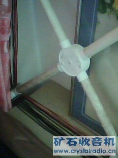

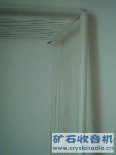

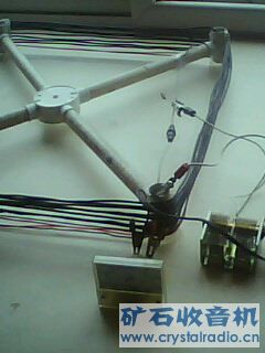

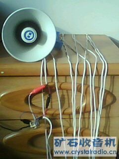

床头无天地线1平米线框矿石机取得初步效果:从1毫安到30几毫安的经历
[ 本帖最后由 蒙古乐忽门 于 2010-5-11 15:05 编辑 ]
 楼主| 发表于 2010-5-11 15:00:51 | 显示全部楼层

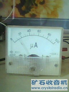

目前,在卧室内静静的收听,可清晰的收听,电流20_30几微安内,开窗户(夏天估计不行)
[ 本帖最后由 蒙古乐忽门 于 2010-5-11 15:07 编辑 ]
 楼主| 发表于 2010-5-11 15:02:04 | 显示全部楼层
更正一下是微安,不是毫安!!!!!!!!!!!!!!!!!!!!!!!!!!!!!!!!!!!!!!!!!!!!!!!
 楼主| 发表于 2010-5-11 15:12:14 | 显示全部楼层
成本:一根穿电线管2.2元,四个管件6角钱

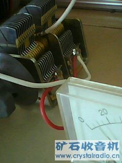

想看看电路和二极、耳机型号参数。

在做一个比大的小的线圈,用双回路。试验不同接法,效果还会提高,我的原来声小,一点一点弄,现在声很大
