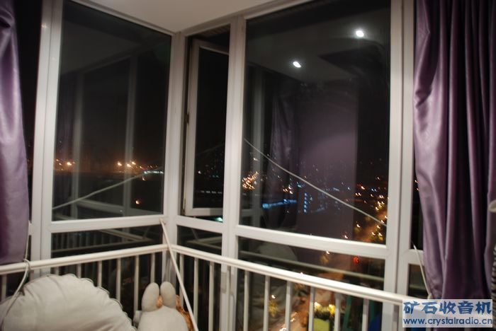

我家离电台发射塔不到5公里。
我真的很好奇,你是怎么知道我住15楼或16楼的?
不明白,我的线圈电容为什么这么大。

发表于 2010-5-9 09:28:22 | 显示全部楼层
[quote]原帖由 lipang 于 2010-5-8 23:44 发表
这张照片能告诉楼主住的楼层:
1:居高临下,马路的路灯一般高10m,约3层楼高;
2:窗外那蓝色灯光的楼层是个参照物;
楼主条件好,参考网友建议多试试。

 楼主| 发表于 2010-5-9 17:40:39 | 显示全部楼层
感谢各位前辈的指导!今天改用了钓鱼杆式天线,从窗户吊了一根约15米的四芯电话线下去,离墙也超过了1米。线圈在40、50、60、70处加了抽头。还在输出级加了220/12的电源变压器。可效果还是不好,我估计问题出在线圈和耳机上。网上买的0.8和0.3的漆包线今天就要到了,不知道线圈该多大,多少扎才合适?难到都要一次一次去试验么?
