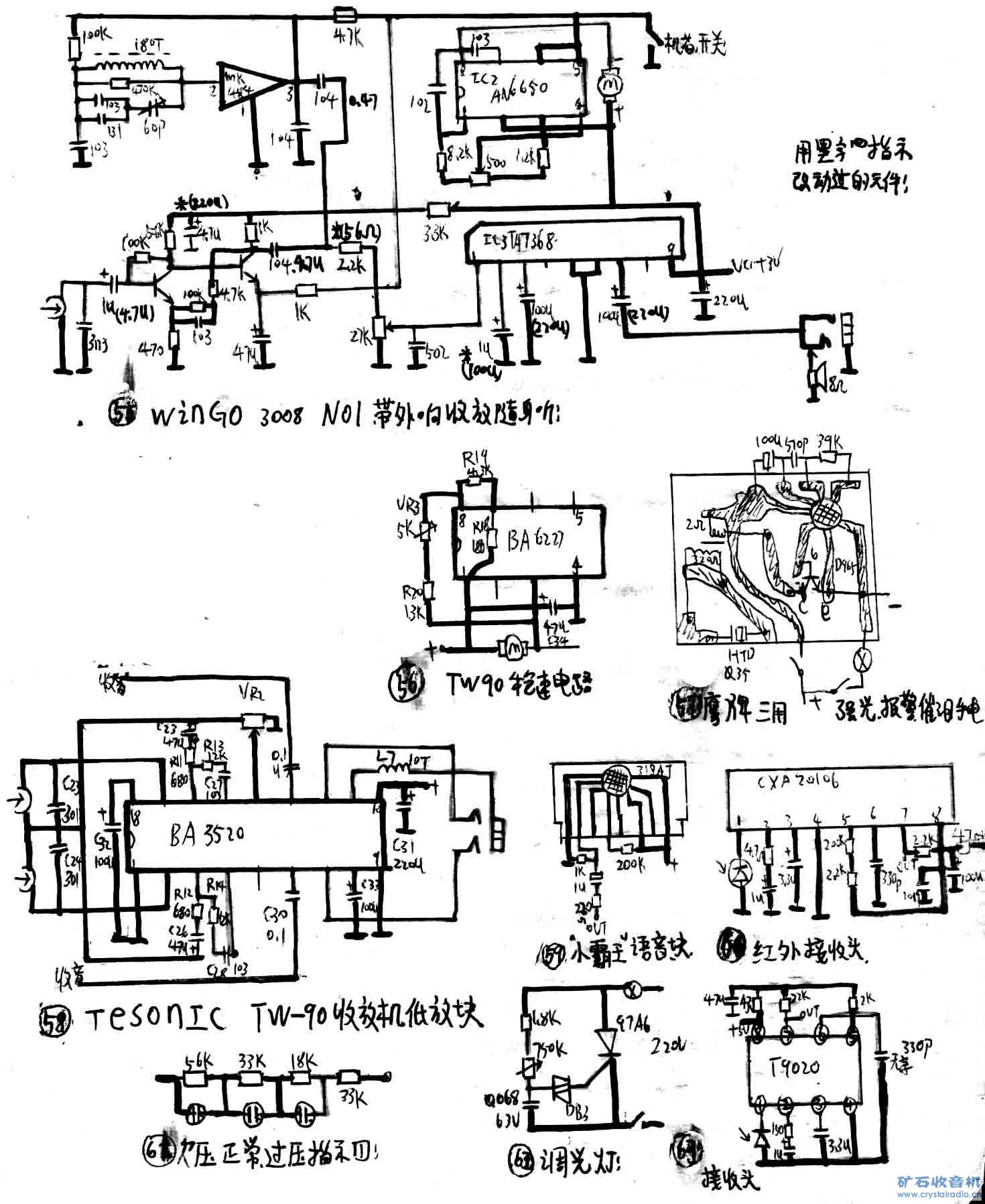

更新内容,小电子产品剖析图集
 楼主| 发表于 2010-5-6 11:49:48 | 显示全部楼层
继续,谢谢各位捧场,各取所需吧
55,wingo 3008,NO:1带收音放音随身听,收音机调节钮在反面,
56,TW90,稳速电路
57,鹰牌强光报警催泪手电(就缺催泪弹)当年大舅给的破烂里边的,报警声没有100DB也差不多
58,TESONGIC TW90随身听的放音部分
59,小霸王语音块实际连接
60,红外线接收头
61,电源欠压,正常,过压指示电路
62,调光灯
63,又一种接收头

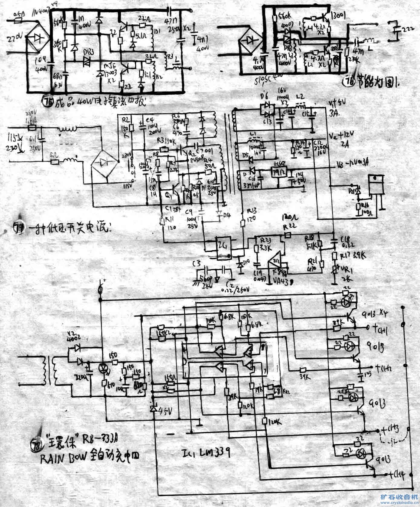

75,成品40W电子镇流器,北京大舅当年给的俩,体积不大,但是很规矩
76,又一种节能灯电路图
77,开关电源板,输出正5V,正负12V,好像是拆自股票大屏之类的上边
78,环保RB333A,全自动4路大小通吃充电器

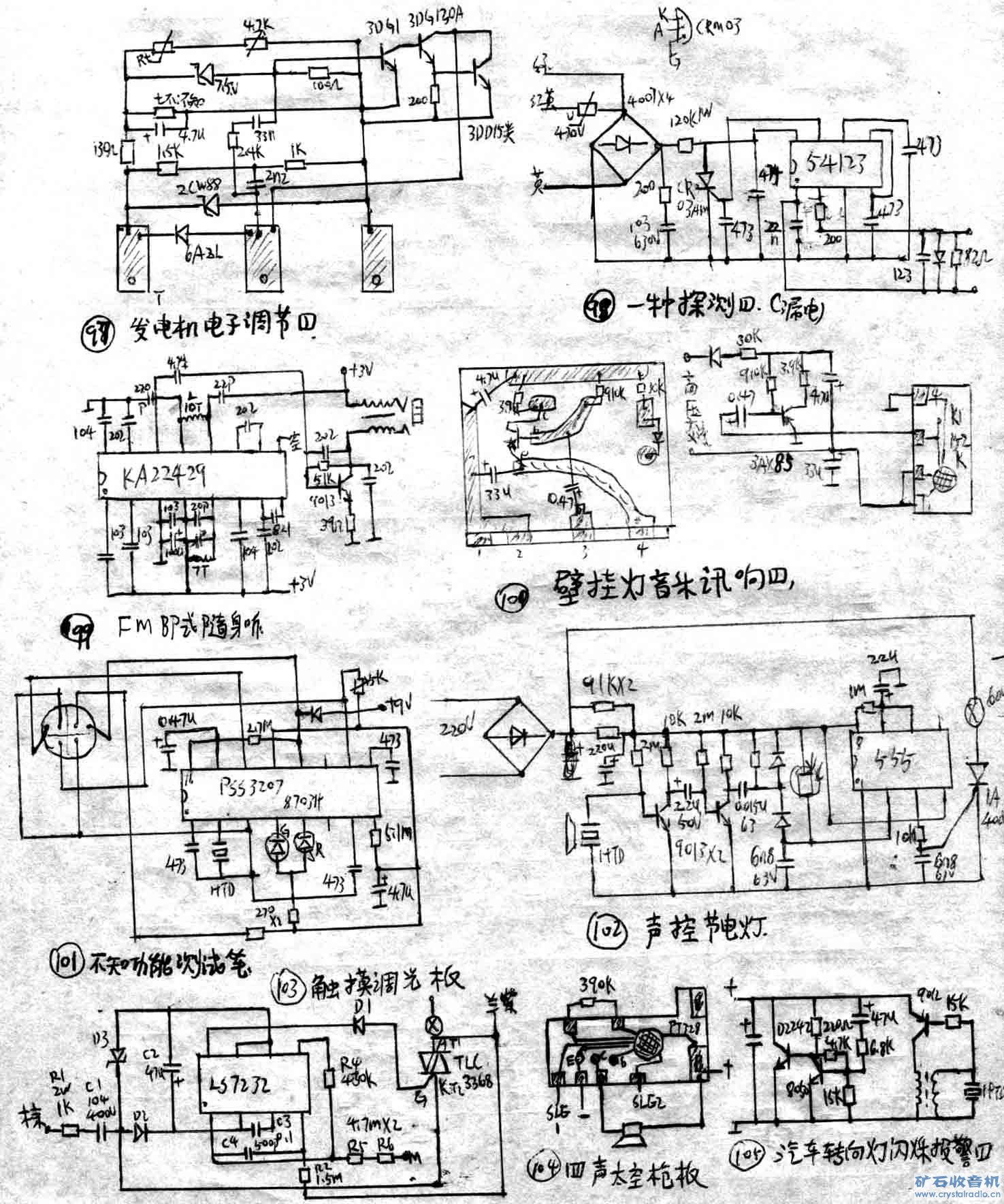

97,发电机电子调节器
98,漏电开关
99,FM收音机,BP长条外形的,大姨夫给的
100,壁挂音乐灯的音乐部分,前邻居扔(送)的,含PCB
101,不知道功能的测试笔,长汀购,9V电池供电,曾经摆过卖
102,楼道的声控灯,三姑那里拿回来的修好了
103,触摸调光板,4个档切换或平滑可调,得自废品站
104,四声太空枪板
105,汽车转向灯,闪烁报警器。大舅给的
