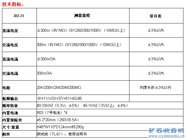

思量再三,决定最后买一块进口的指针表,三和AU31比较适合自己的要求,自动调整量程、自动判别电压极性、电阻档自动调零,这些特点可以为操作提供很多方便。为了买表,首先得在老婆子面前制造舆论,要不她会唠叨你,虽然可以我行我素,但还是要尊重她,每天三餐四碗可是她精心烹调的,否则,她一旦不开心就懒得上街精心挑选菜食、做出来的饭菜说不定胃口就要打折扣!
今天收到电表,仔细端量一番,AU31确有过人之处,510元的价格还是值得。

这表有谗人的优点,也有我无法接受的缺点,但总体是块好表
 楼主| 发表于 2010-5-3 22:21:56 | 显示全部楼层
原帖由 kaikai777 于 2010-5-3 22:13 发表
说说缺点,贴上来就是为了让大家评价的。

发表于 2010-5-3 22:39:57 | 显示全部楼层
虽然没看过他的电路,不过,我估计这表的设计方向,主要就是卖给楼主这样有怀旧感的爱好者。
如果是我,就不会买这种不伦不类的东西(包括有运放的指针表),因为他只是一个用指针表头代替LCD屏的数字表!!!呵呵

原帖由 JHXC 于 2010-5-3 22:21 发表
说说缺点,贴上来就是为了让大家评价的。
直流电压档不能当标准电阻箱用(此功能非常有用,可以方便的接入电路,观察电路工作状态的变化),电阻档不能做为一个低压电源使用(普通指针表可以用电阻档使三极管be结导通,借以判断电路故障,10K档可以测场效应管的好坏)

廉价的数字表在趋势显示上不尽人意,即使高档的,除非其采样时间足够短。一般测试我总是选用模拟的,我对现在的如高清电视、数字示波器都有相似的感觉。这种表内部添加了电子电路,由于不清楚其具体电路,指针显示是否含有数字味还不太清楚,如果数字味太浓,还不如买几块MF47型的表。
传统仪表进行杂交没有什么不可,重点是是否实用和好用。就像厨师烹调一样,没有听说哪一个厨师为了保证原汁原味而拒绝采用辅料,关键是怎样去搭配。
