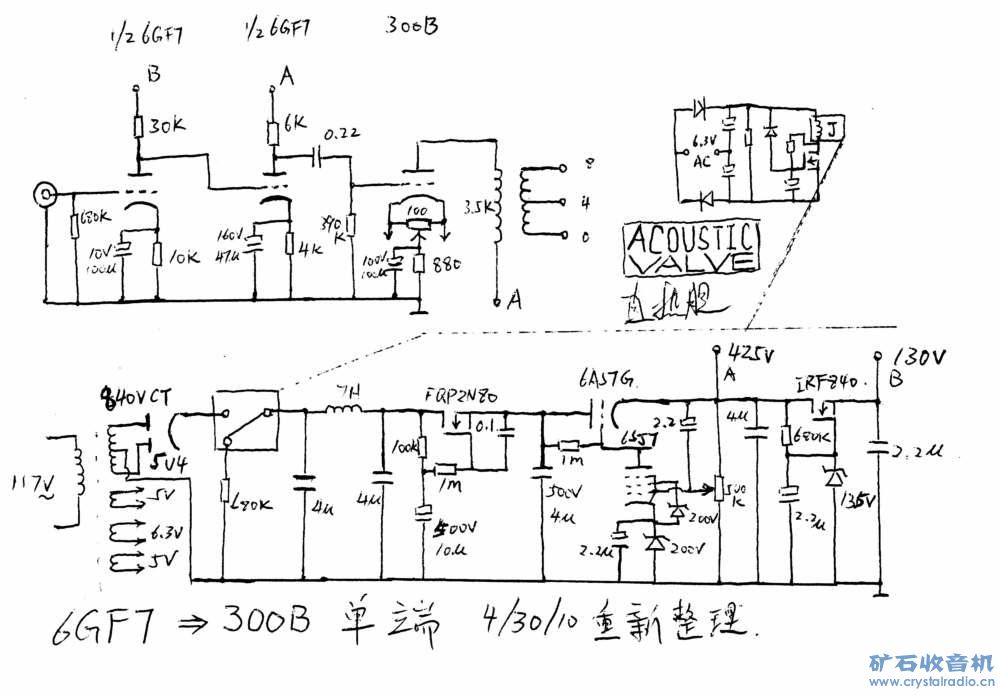

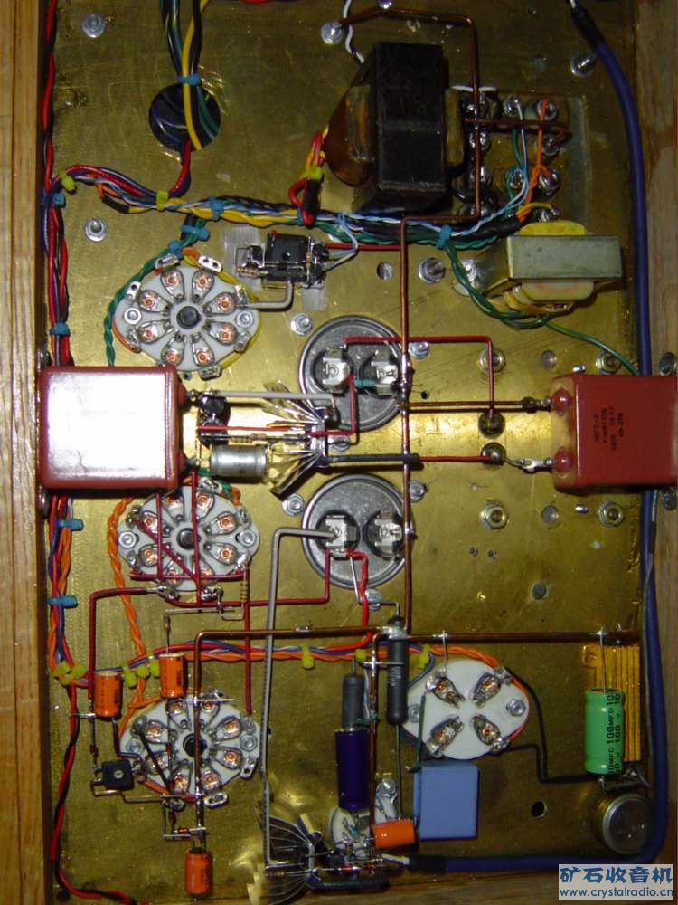

300B机器那贴因论坛技术维护原因图片尽失, 这里补图, 这此的机器是经过改良的。

直热胆兄近段时间可是高产大户.., 又出了个铜的....金灿灿,,,, 耀眼呀..............
...........哪个褐色的电容是什么电容?  I like it.
........ . 小心揪小资本主义尾巴..............

看来直热兄近期进了不少宝贝了, 找时间去"顺"几个回来, 有需要的请快来报名.........,

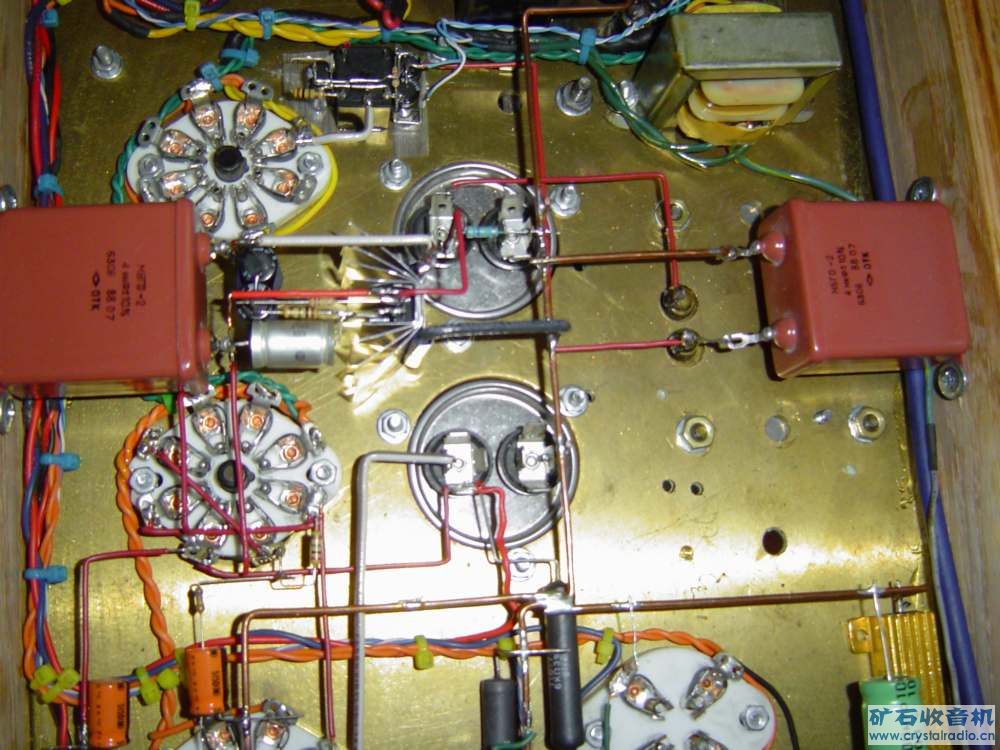

.....300B的阴极电容貌似离电阻很近, 不怕烫爆呀........ ?

 楼主| 发表于 2010-5-1 08:24:20 | 显示全部楼层
是黄铜镀金6mm厚板, 外框是黄橡木做的, 但该铜板是拆自老机器原来的机器是横放, 所以为了利用原来的孔, 又改成长放, 所以排位有点古怪。 但看上去还好。
没钞疯兄,我现在设计的机器大多都是这样, 电源是很复杂的, 力求稳定性高和内阻低, 音频线路却是很简单, 力求失真少。实际实验中, 这样的设计是很好的。

直版的电源是下了功夫了,右上角的小电路是高压延时控制吗?感觉不错。不过电源电路中有三只胆管,应该也有延时作用。

6AS7灯丝电流相当大,本身启动需要时间,估计那个高压延时电路是不是可以取消
 楼主| 发表于 2010-5-2 08:58:16 | 显示全部楼层
原帖由 1a5gt 于 2010-5-1 19:48 发表
单、双声道的300B的确够发烧,制作也相当精良,
有一点与直热胆兄商榷:
也是你说的这个原因, 延时线路更不能取消, 当6as7G灯丝没热的情况下, loading 加上, 屏压也加上, 只有一个效果, 就是该管拼命的跳火, 直到阴极温度完全够, 这段时间, 喇叭啪啪的响个不停, 电子管内跳火, 而且开关几次机器就要换管, 我觉得这样的机器是不能接受的。

蓝兄, 6GF7 跟6EM7很相近, 而且可以说是代用管, 所以大可用手上的6EM7直代图上的6GF7就可。

6AS7会打火?的确不可思议,过去也曾经装过这样的稳压电路,不过用的是国产的6N5P,取样稳压管是WY1,好像没有打火的问题。

原帖由 1a5gt 于 2010-5-2 19:27 发表
可能你的稳压线路中没有放大管, 所以不会吧,  但我不知道延时线路是否有很大影响, 令1a5gt版这么深恶痛绝呢?
