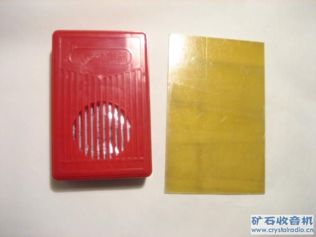

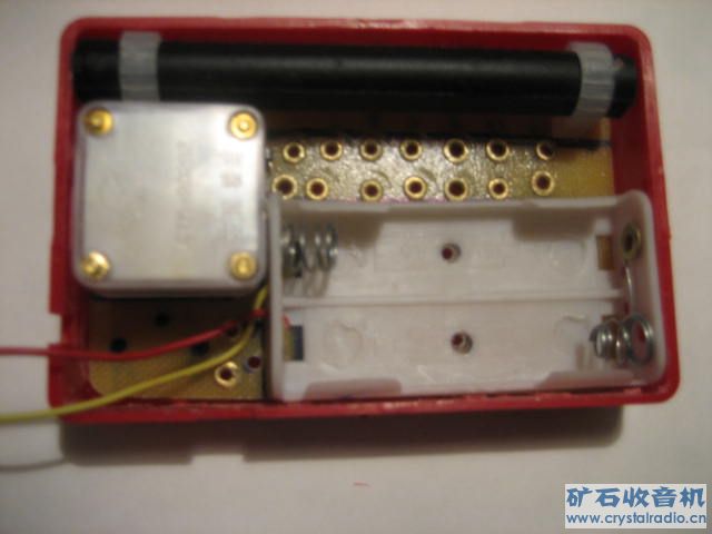

不用多说了。。这种单管一装就成。大家都是老师。用3AG1装的,昨晚试听灵敏度还行。强台都能收。弱台5---6个。声音大。。800欧耳机。
今天调了一个3AG12草帽。试听声音大..灵敏不行。不知什么原因。。可能还是用3AG1的好。今晚再试一下3AG12灵敏度。

原帖由 huahe1992 于 2010-4-29 20:21 发表
有没有测量3AG12的参数诸元?有可能是穿透电流或者是β值问题
β值可能150左右。β值越大越好?
 楼主| 发表于 2010-4-29 20:36:15 | 显示全部楼层
可变大了一点点。后盖有点盖不上,有个新的有机单连啥不得用。价高
 楼主| 发表于 2010-4-29 20:48:22 | 显示全部楼层
原帖由 冰岛 于 2010-4-29 20:41 发表
在集电极电流相等的情况下,β值的大小和灵敏度关系不大,但β大的输入阻抗就高,对选择性有利。
谢谢指点

发表于 2010-4-30 10:13:43 | 显示全部楼层
你用的那种铆钉是从哪里来的?
发表于 2010-4-30 10:46:00 | 显示全部楼层
原帖由 fuyi 于 2010-4-30 10:13 发表
你用的那种铆钉是从哪里来的?
你若居住北京,西四北大街电子市场的螺钉柜台有卖。
发表于 2010-4-30 11:02:10 | 显示全部楼层
你用的那种铆钉是从哪里来的?
淘宝上有卖。
发表于 2010-4-30 14:07:51 | 显示全部楼层
铆钉本坛yydz有卖
发表于 2010-5-1 20:10:26 | 显示全部楼层
今天我也仿制了一个,没有用铆钉,直接钻孔,然后背面用铜丝直接连着焊,也成功了!
