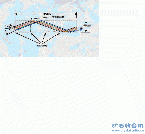

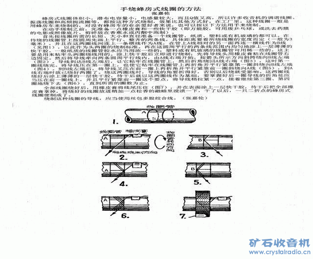

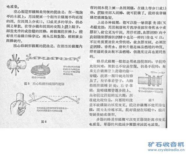

手工绕制蜂房线圈
蜂房线圈一般都是用专门绕线机绕制的,但也并非不能用手工绕制。
以下是多年前的小经验供大伙参考。
步骤简单介绍如下;
准备好线圈的骨架,在骨架上按线圈要求的宽度做好标记线。
在圆周内均分四等份,同上做好等分标线记。
准备好绕制线圈的纱包线(漆包线表面附着力太小不能用的)。
4
固定线头(可以用指甲油或万能胶)、待线头牢固后按附图顺序绕制。
5
绕制要点是第二圈一定要紧压住第一圈、每个转折点的角度一致。
6
第一层线圈是整个绕组的基础。如果骨架表面太滑,必要时可以按照线圈的宽度薄薄涂一层万能胶,胶尚未完全干透就开始按附图绕制。基础打好了继续下去并不困难。
7
如果线圈的厚度比较大,可在绕制中间适当薄薄的涂一点万能胶。
DIY
是一细致又耐心的工作,多试验几次一定能成功的。有关数据计算可参考其他有关书籍。
附图为了便于大家看第一圈用黑色表示,第二圈为棕色....。自然是头------....
