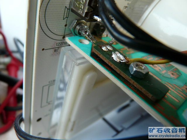

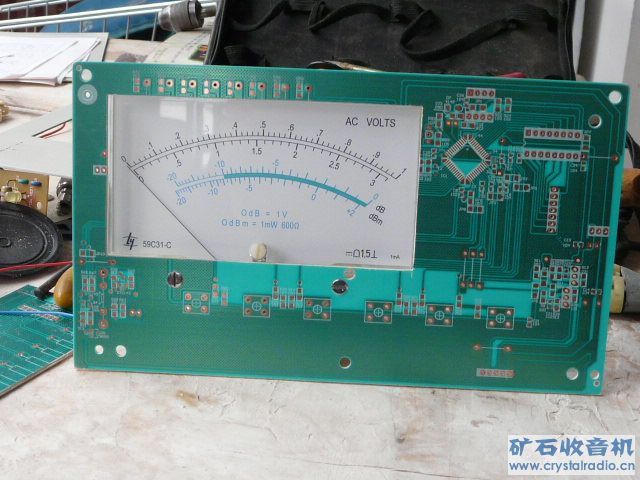

     原来面板是仿照电子管毫伏表GB-9设计的,只是体积和元件小型化了 音频毫伏表.jpg 新表头59C31-C是SX2172 毫伏表上的 表头.jpg 比69L13表头大很多,整个结构需要改变,因为没有合适的成品机盒,只好自己设计制作了一个(210X125X105mm立方),为了美观,面板采用废印刷电路板为基板, P1010493.JPG 用埋头螺丝固定,外罩PVC板。 P1010559.JPG 机内结构是这样的: P1010535.JPG 。原来也产生过按SX2172伏表仿制的念头,但考虑到2172是分立件的,电路复杂,效果未必赶得上IC的,何况买一台才120元,不值得费事。

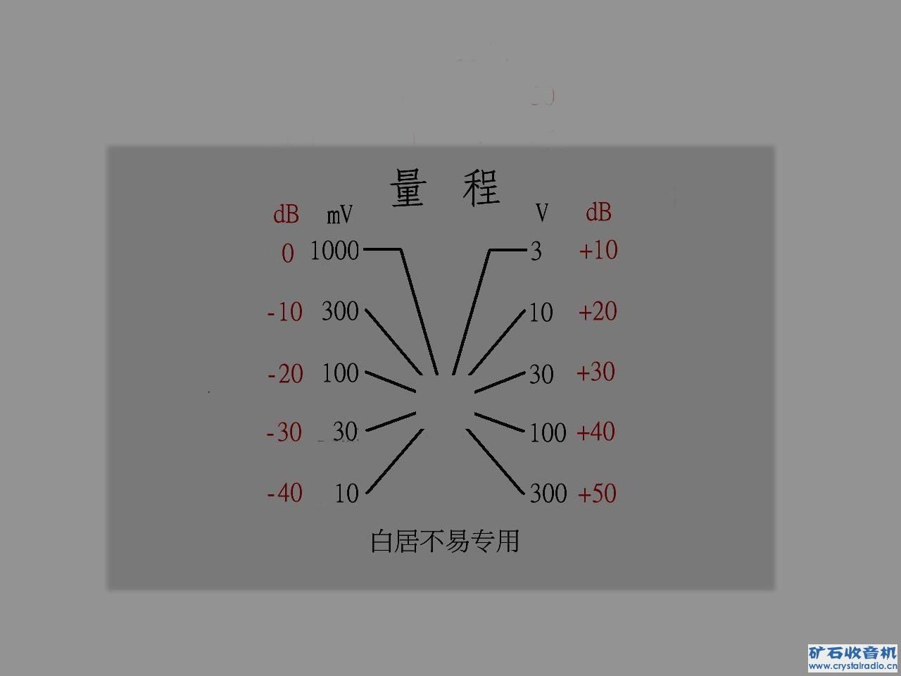

    原电路中8800微法电容为交流信号通道,其取值与灵敏度和低频性能有关,容量过大会造成调零困难,初次调试时表针摆动过大,容易打表,为了解决这个问题,把它分为两部分,另加1000微法的电容,与原电容组 P1010562.JPG 用插头连接,在初次调试时断开可以大容量电容,便于调零,调试后再接上。经过长期使用发现,调零电位器阻值基本处在中间位置,为避免调零时“过贼”,可用2个2KΩ左右的固定电阻中间串接一个470Ω的电位器代替原4.7K电位器。原电路没有太大变化,但重新制作一遍,注意加强电磁隔离处理 P1010563.JPG P1010564.JPG ,整体结构采用积木式,电源整流、稳压、IC、分压器、输入电路等个字使用一块印刷板,用接插件连接。输入部分改用卡式插头座,加上莲花转接头 P1010546.JPG 方便了现代音响的测试 P1010545.JPG 。根据毫伏表的使用注意事项,为减轻测试小信号时外界干扰,专门设置了接地插口,在测试时接到真地线。附:网友特意为本制作绘制的表盘与量程图,供下载使用。 表盘.jpg 量程.jpg (还在继续未完)

首先感谢您提供的量程图,我准备找一家彩色打印机店(家里的打印机换上彩盒打出来色彩很难看)打出来,然后用透明薄有机玻璃板(取自玛米亚RZ67-120单反相机人像柔光镜的盒90X90mm,有些“败家”了,因为马上要搬入新居了,所以能用的东西尽量利用)罩住。建议很好,这次我也准备加上频率补偿电路,正在参照几种成品表的设计。

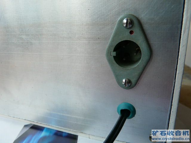

  昨天把电源部分焊接调试完毕,因为需要±12V的直流,变压器(从半自动幻灯机控制器上拆下来的)次级为2X24V,只用了一半,桥式整流后电压为30V,用电阻分压供7812和7912,原电路分压电阻为2X1K1W,但7912部分电压总是偏高,后来把7812部分改为1.2K,才基本平衡,考虑到该表所需电流很小,这次把分压电阻改为750欧姆和680欧姆2W。另外在背板上安了一个三线插座(原照片放大机定时器上的) P1010568.JPG ,将±12V稳压直流电引出 P1010569.JPG ,供其它设备实验使用。这是改造完毕的电源部分,为了盘面简洁把电源线改为从后背板引进,保险丝改到底盘部分,电源输入端加了高频滤波(因为手头有现成的印刷电路板,是否画蛇添足等最后调试时再看)整流桥也并联了0.01微法(103J)的电容(原来为了节约空间,准备采用瓷片电容,后来一测其误差竟高达170%~300%,于是改用玻璃釉电容。这批电容都是三环商标,有的商标涂着黑漆,估计是生产厂家收来的废品,后来测量了一些三环的金属膜电容,误差也特别大,于是决定把所有三环存货全部扔掉 P1010577.JPG P1010575.JPG 连LED指示灯都用上了印刷电路板。 P1010576.JPG
