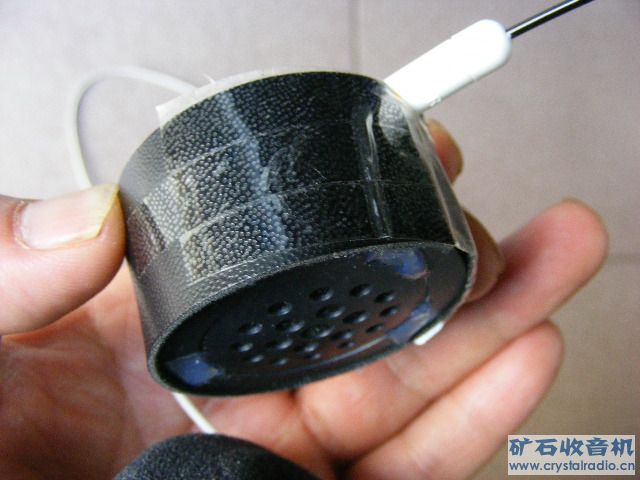

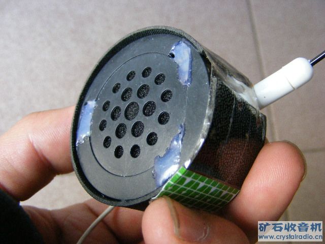

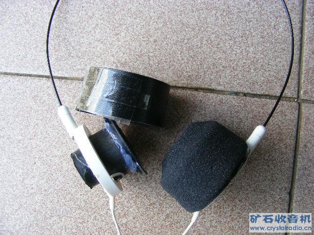

 楼主| 发表于 2010-4-21 09:12:45 | 显示全部楼层
昨日又改进了一下:
用一段皮革沿听筒四周围剪一圈,再用胶带固定,然后密实地套在听筒上。
这样相当于“音箱”作用,减少了“声短路”现象;
试听效果更上一层楼了
