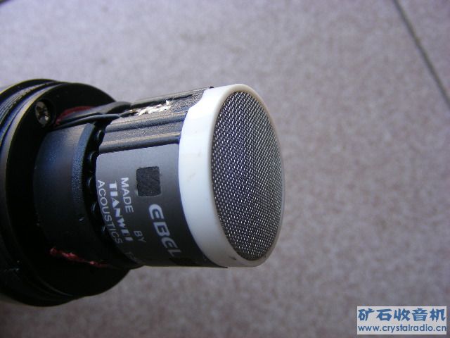

没有高阻耳机要玩矿石机 来复单管机是一件很郁闷的事,学习了矿坛的实验帖后终于蠢蠢欲动
请看 利用动圈话筒的咪头自制高阻耳机:
步骤一:准备工具,热熔胶;电烙铁;镊子;小起子.......
              准备材料,2个动圈话筒咪头(阻抗600欧,最好配对);一付废弃头戴耳机.......
 楼主| 发表于 2010-4-19 16:00:33 | 显示全部楼层

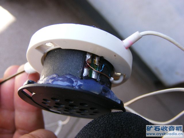

步骤二:把头戴耳机的发声单元拆下,把话筒咪头换上,先定好固定位置,然后挖洞,最后热熔胶伺候........
 楼主| 发表于 2010-4-19 16:02:42 | 显示全部楼层
步骤三:等胶凝固后穿线焊接好,套上海绵套即可试听效果了(更换不同的海绵套有不一样的音质表现)。
自制的高阻耳机成本低 灵敏度高 音质好,可用于试验矿石机;来复单管机;或者搭个耳放来听音响。

 楼主| 发表于 2010-4-19 16:19:23 | 显示全部楼层
效果蛮不错的!关键是体验了DIY的乐趣

动圈式话筒的阻抗好像不高的吧,除非加变压器。
 楼主| 发表于 2010-4-19 16:48:57 | 显示全部楼层
话筒咪头单个阻抗600欧,两个串联的话是1200欧,而且这只是直流电阻啊,算上交流阻抗就更高了
发表于 2010-4-19 16:59:02 | 显示全部楼层
不错,有新意。请问楼主:是两只咪头串联还是并联?请测一下耳机插头的电阻是多少。话筒的交流阻抗一般是600欧,但直流阻值会很低。
 楼主| 发表于 2010-4-19 17:05:39 | 显示全部楼层
回苏老师:数字表显示的读数是两只咪头串联值1198欧姆,如果并联的话恐怕只有300欧姆了 谢谢

谢谢,我正在用它听IPOD呢,音质很爽,
下一步接上耳放试试看,相信阻抗匹配更合理,音质更爽
