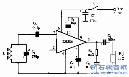

香皂系列收音机又添新成员 LM386收音机最终竣工
 楼主| 发表于 2010-4-19 07:18:30 | 显示全部楼层
昨晚我把386与7642+9011+3AX31B两只机子带到小区的中心广场进行了比较,386的声音要比在室内的最佳位置声音又有大幅提高,已经有些超过耳朵的承受能力,需要利用方向性调节音量。选择性很好,无串台现象。7642的音量虽没有像386提高的那样明显,但亦有所提高,只是选择性不如386,有一定串台现象。总的来看386灵敏度不如7642,而7642的选择性则不如386,这也在情理之中。但7642+9011+3AX31B的音质要优于386,特别是播放音乐时非常明显

发表于 2010-6-10 10:53:16 | 显示全部楼层
请问怎么消除自激呢、我的啸叫
 楼主| 发表于 2010-6-10 11:12:19 | 显示全部楼层
回复
原帖由 wang445281 于 2010-6-10 10:53 发表
请问怎么消除自激呢、我的啸叫
请问是按这个图做的吗?
发表于 2010-6-10 11:48:36 | 显示全部楼层
恩、是啊、自激
 楼主| 发表于 2010-6-10 13:44:29 | 显示全部楼层
回复
我在制作过程中也遇到过类似情况,总结一下排查过程,大致如下:
1、首先排除元件的质量没有问题,譬如电解电容不能有漏电的情况。
2、电路接线正确,布线合理,不跨线,用裸线连接。
3、耳机插座与电池的引线尽可能短,不要靠近磁棒和集成块。
4、电池内阻不能太大,用耳机收听三伏电源比较合适。
5、LM386集成电路本身存在个体差异,排除以上原因仍不能消除自激可考虑换一块试试(我制作时为方便更换起见,采用了IC座)。
供参考,预祝成功。

发表于 2010-6-10 21:59:18 | 显示全部楼层
嗯 我在试试看 我是临时搭个帐篷的 还没用洞洞板呢 我没那个插座 386就2个
一个用做7642+386了 交流声大得把台都盖没了
