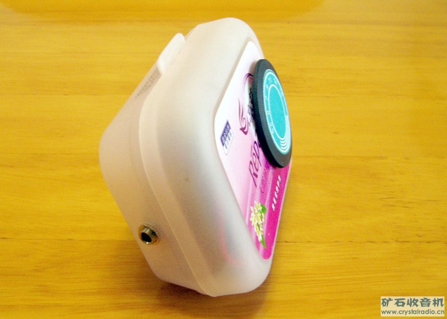

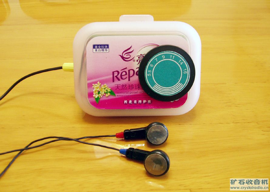

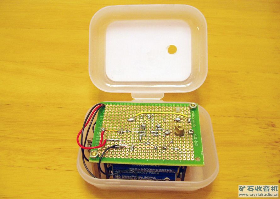

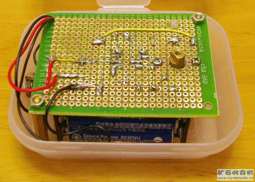

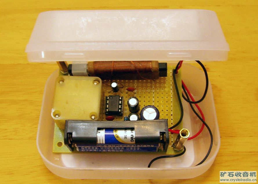

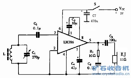

经过一段时间的调试,最终采用3v电源,用32欧耳机收听效果挺好,灵敏度略优于来复再生机,不如7642,音量基本等于来复再生两管机,收台数量和来复再生机,7642机相同,但是在7642能收到的室内信号差的某角落,386机收的声音明显小,来复再生机收不到。

谢谢各位的关注,希望各位坛友有更多更好的作品问世,以便相互交流学习,请各位不吝赐教。补上竣工后的电路图。

 楼主| 发表于 2010-4-16 11:02:21 | 显示全部楼层
回楼上各位老师 坛友
这种香皂包装盒比一般的肥皂盒要小巧,我们这里能见到的有五种颜色。和香皂一起卖。当初就是看中了盒子,一样买了一只,做了两管来复机、7642+9015,7642+9011+3AX31B,还有现在的LM386,现还剩一只,下一步计划再做其他形式的机机玩玩,每一机采用的电路都不同。不过香皂的质量实在不敢恭维,味道怪怪的,家里人都不愿意用,只好自己笑纳了 。借用老K版主的话:玩字当头,乐在其中。

请问楼主:这个收音机灵敏度高吗?选择性怎样?
 楼主| 发表于 2010-4-17 20:25:22 | 显示全部楼层
原帖由 471181730 于 2010-4-17 12:43 发表
采用3v电源,用32欧耳机收听效果挺好,选择性不错,灵敏度略优于来复再生机,不如TA7642机,音量基本等于来复再生两管机,在我处收台数量和来复再生机,TA7642机相同,但是在7642机能收到的室内信号差的位置,LM386机接时收的声音明显小于TA7642机,而来复再生机则收不到。
发表于 2010-4-18 00:07:18 | 显示全部楼层
386的7脚断开吧灵敏度估计会搞

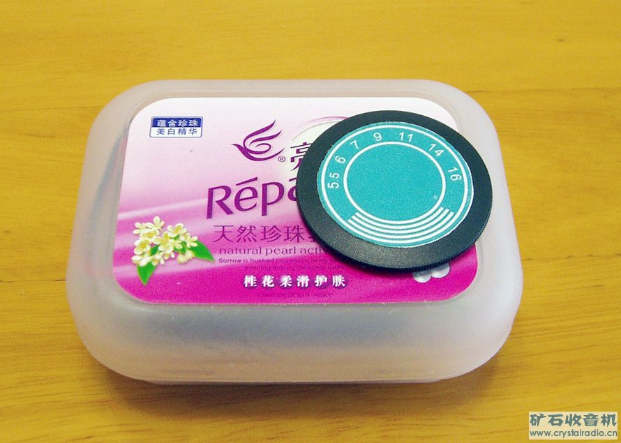

 楼主| 发表于 2010-4-18 08:42:38 | 显示全部楼层
回复
原帖由 oldpq 于 2010-4-17 10:37 发表
也用肥皂盒做过,不过没现在的肥皂盒漂亮。
准确地说,我使用的是一种香皂的包装盒,是和香皂一起卖的,比市场上出售的肥皂盒要小一些,薄一些,质地实际上不如专门的肥皂盒厚实。就是看中了盒子的小巧,而且上下盖有一侧是连在一起的,可以掀开,但不会分离,做机壳比较适宜。
