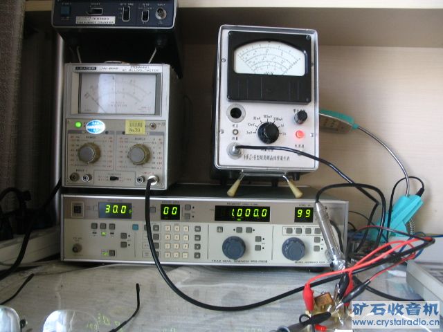

实验电路:
测试环境:
首先在无偏置的情况下分别测试了1N60和BAT85在输入的高频信号相差一倍时音频信号的大小,测试结果如下:

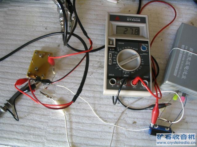

下面是给二极管加正向偏置的实验:

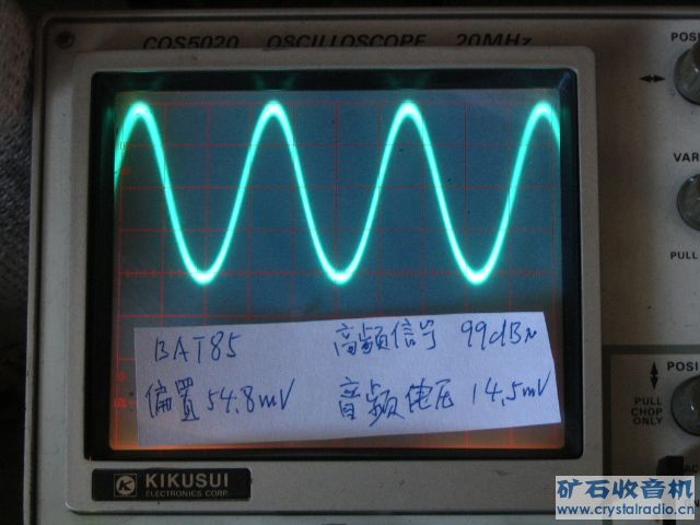

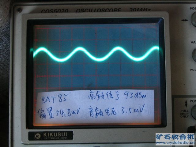

在实验中发现二极管的正向偏置如果达到0.15V以上时,检波的音频幅度基本是接近与高频信号的幅度成正比的变化,也就是说检波的线性已经比较好了,当二极管的正向偏置下降时,我测试的这支1N60正向偏置下降到27.8mV时,另一只BAT85的正向偏置下降到54.8mV时,戏剧性的场面出现了:此时高频信号幅度下降到1/2,音频信号幅度差不多降到了1/4,具体数据如下:
二极管型号   偏置电压(mV)     高频信号电平(dBu)     负载上的音频电压(mV)
   1N60         27.8                 99                       14.5
                27.8                 93                        3.5
   BAT85        54.8                 99                       14.5
                54.8                 93                        3.5
下面是试验照片:
偏置电压27.8mV:

检波后未经滤波的波形:
滤波后的波形:
音频毫伏计读数3.5mV
检波后未经滤波的波形:
滤波后的波形:

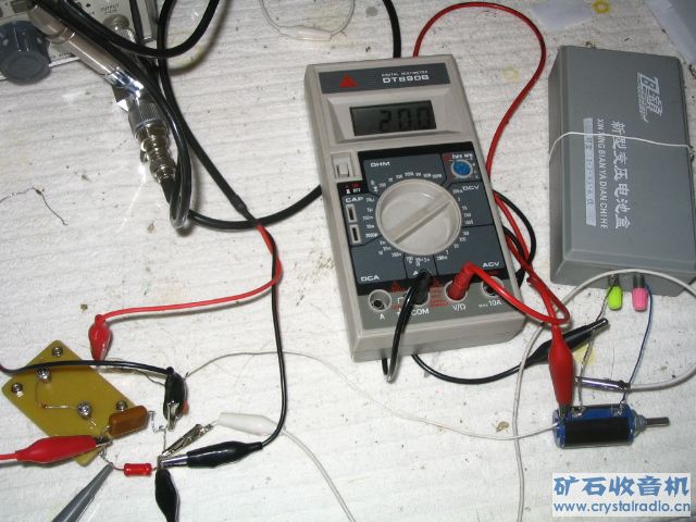

  试验中还发现当高频信号发生不大的幅度变化时,只要较低的直流偏置,检波的输入和输出便有了平方的关系了。当高频信号电平从99dBu下降到98dBu时幅度大约是原先的89%多点,如果音频输出对应下降是高频信号比率的平方,音频电压下降大约是80%点左右,下面是测到的数据:
  1N60             20                 99                       13.5
                   20                 98                        11
  BAT85            48.1               99                        14
                   48.1               98                        11
下面是实验照片:
偏置电压20mV:

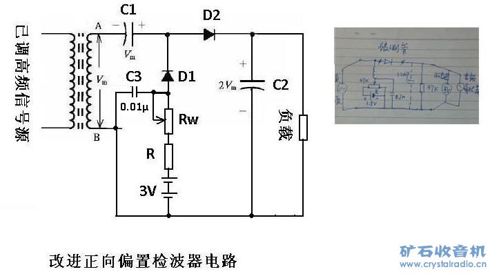

发表于 2010-4-14 12:19:34 | 显示全部楼层
建议改进实验电路
原帖由 lq19512003 于 2010-4-14 11:03 发表
《试验:线性检波与平方律检波及滤波电容》(http://www.crystalradio.cn/bbs/thread-112007-1-1.html)贴出后,中天风雪雨兄提议我再做高频信号电压逐渐减小的实验,这是一个极好的建议,可以在实验中体会到从线性检 ... 。
建议改进实验电路,理由是您的分压式偏置电路本身有损耗,同时扼流圈对输入信号或多或少存在分流作用,影响实验结果。建议,改用下面的“倍压检波电路”结构就可以消除这两个问题,进而提高试验的真实性与准确性:
[ 本帖最后由 呜呼 于 2010-4-14 15:25 编辑 ]
 楼主| 发表于 2010-4-14 12:48:04 | 显示全部楼层
回复 8# 呜呼 的帖子
谢呜呼版主!等我抽时间按您的方法试试。
