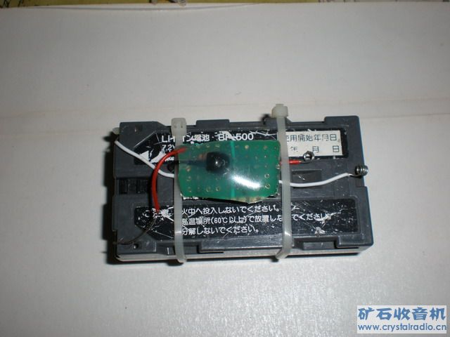

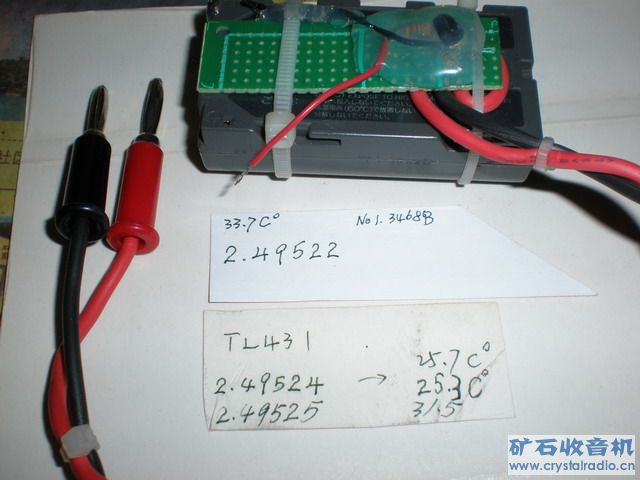

校表没有合适的源太困难了,以前尝试过校8145。结果后来要求助于工厂里的DO30-G
 楼主| 发表于 2010-6-8 19:05:19 | 显示全部楼层
较表的电压源有好多。有不花钱能搞到的源(进口旧电脑电源拆机TL431)    我把最好的两只亮相。给大家参考。标定后很不错。但我半年只找到两只。
觉得AD587UQ (陶封)      直接出  10V不错。    最好使用在20度-22度左右进行较表。   四位表可以满足了。  我手上两只587UQ    一只  9.9995V。    一只在9.9999V        但测试表精度有待确定。   觉得587温漂厉害。使用时要看看温度情况。

2.493XX. 有待测试
2.493XX.    有待测试
