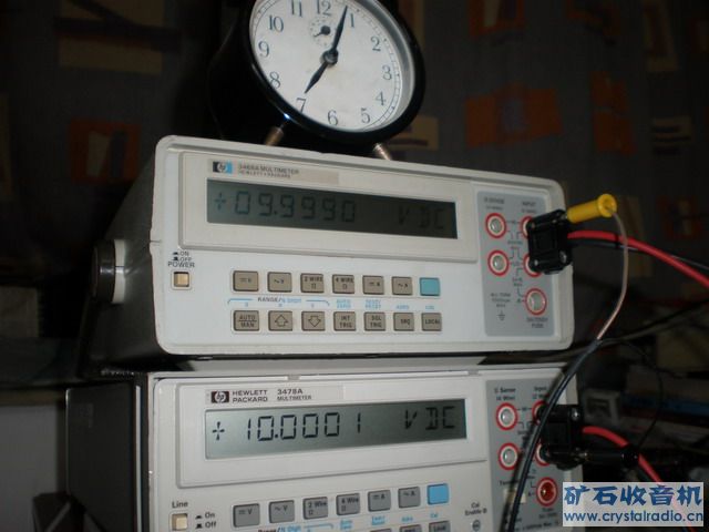

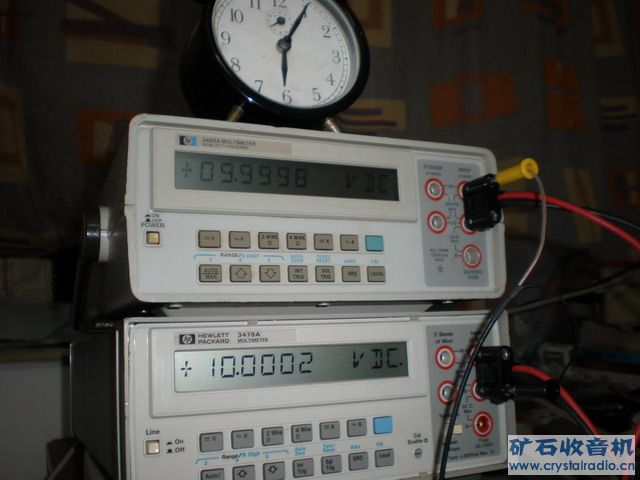

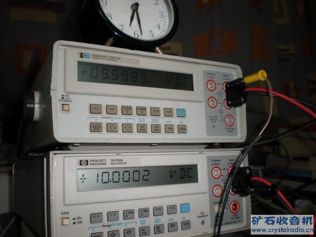

今天准备学习较HP3468A  的 电压10V档.   但温度不适宜。下不了手。所以用了点时间 。  对比了3468A的稳定时间(大概要60分钟)。同时给手上有3468A的兄弟参考一下。    希望有兄弟把其它型号的PK     也贴贴上来。
3478(17:45开机)比3468(18:00开机)     3478A早开了15分钟。个人觉得基本稳定了。
3468刚开机。
3468刚开机。
5分钟
5分钟
10分钟
10分钟
接近30分钟
接近30分钟
50分钟
50分钟
60分钟后基本稳定不变
60分钟后基本稳定不变
95分钟
95分钟

68还是不能和78的恒温比啊

还是恒温的好啊

3478用的LM399很多6位半上都使用.3478多了一个30MV挡稳定性应该会高点的

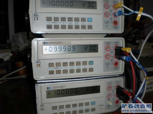

检定后接近三年后的3468A     DC30V档漂移    只提供参考。
10V电压源自(HP  E3610A)   上下两个表较过。中间那个没有较的(三台同时开机120分钟后开始进行测试)
[ 本帖最后由 ufo1122 于 2010-5-13 22:44 编辑 ]
接近3年 大概相差11个数
接近3年   大概相差11个数
检定日期 07- 7-25
检定日期  07- 7-25
测试120分钟后的读数。估计是HP可调电源的飘移
