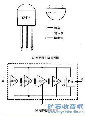

谢谢楼上几位回复,仅用7642不加低放的机子弄好了,不过音量确实小,还没有我装的来复单管机声音大,不知道7642内部那么多的元件都干什么用的
主要是高放与检波,见图: YS414介绍图片.jpg

原帖由 lixin9136 于 2010-11-16 11:02 发表
请问16楼,ys414与7642的脚位置一致吗,性能呢?内部一致吗,谢谢
YS414、MK484等和TA7642完全一样,可以直接替换。

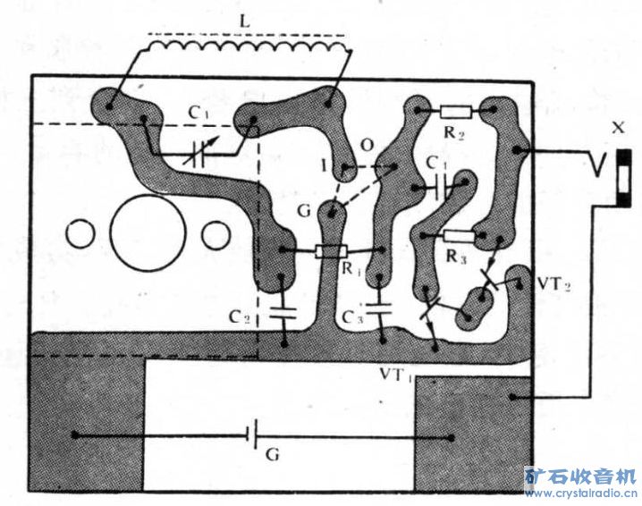

此电路严重有误,我试着做了几次,都不响,后来看了本坛的许多关于7642的贴子,把此电路中的耳机短接后改接在3AX31B射极,才响!
现在我的机器就是有点呼啸,可能是1K电阻处小了,昨天加到10K,好了一点,加到17K声音有点小了,有时间我再调试一下吧!

你试着做了几次,都不响,就给个电路严重有误的结论有点武断。此电路出自陈有卿,叶桂娟编著的《新颖简易收音机制作》一书,由人民邮电出版社1996年出版。本人多次实践过,均未发现所谓“严重有误”。楼主还是多从自身找原因为好,比如所用耳机的阻抗,元器件的参数,偏流电阻的调整,线路板的布局……等。

“把此电路中的耳机短接后改接在3AX31B射极,才响!”的说法让人费解,此电路本身就是射极输出,耳机串在电路中起到兼作电源开关的用途,如果选用耳机不当,对电路的正常工作肯定有影响,譬如阻抗偏高,也不会响。此电路采用1.5V电源,1K电阻一般没必要加大,鉴于7642可能有个体差异,稍微加大一点是可以的,加到17K 7642的供电电压还会有多少?

给你个印刷电路,你如果有兴趣可按这个试试。

帮别人做了几个这个的,有的会自激有的正常,现在怀疑是TA7642的离散性太大了
