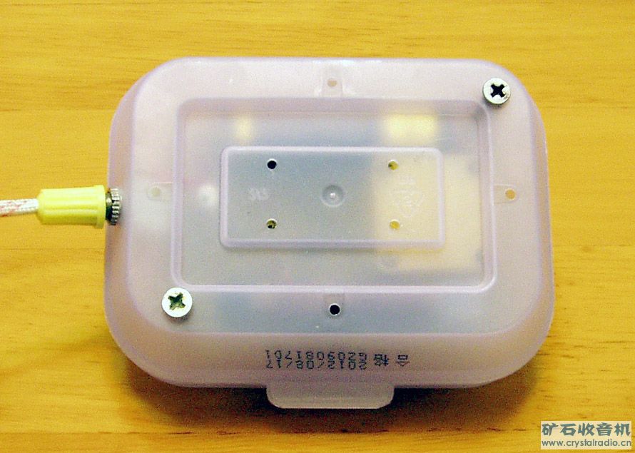

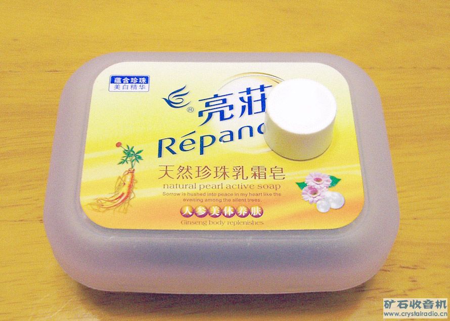

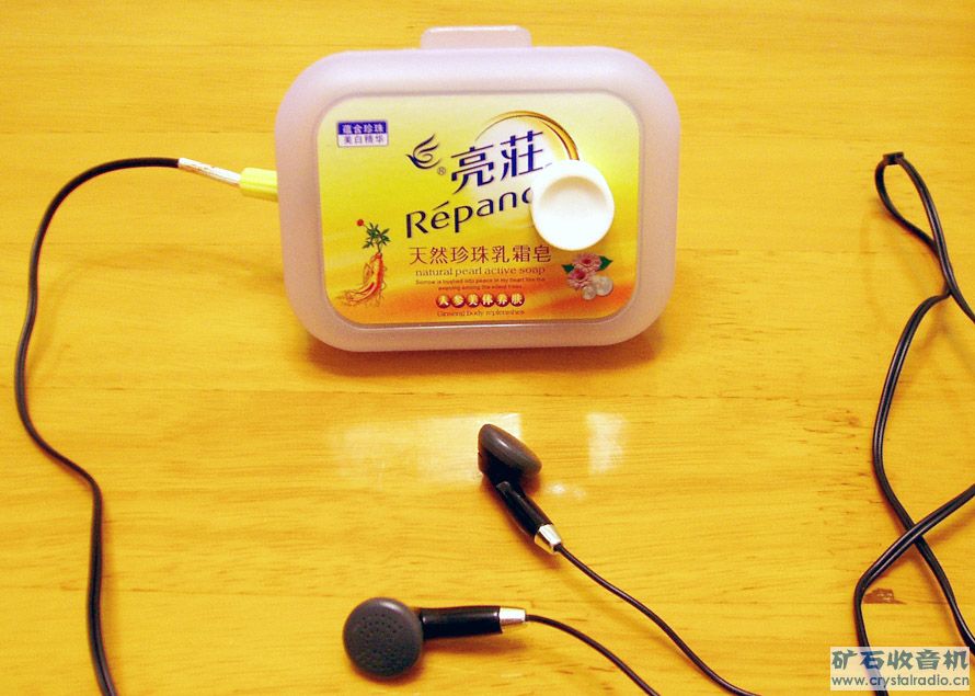

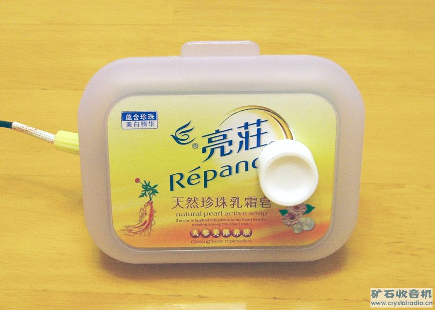

旋钮是药瓶盖,通过半透明的机壳,内部的元件隐约可见,效果不错哦。

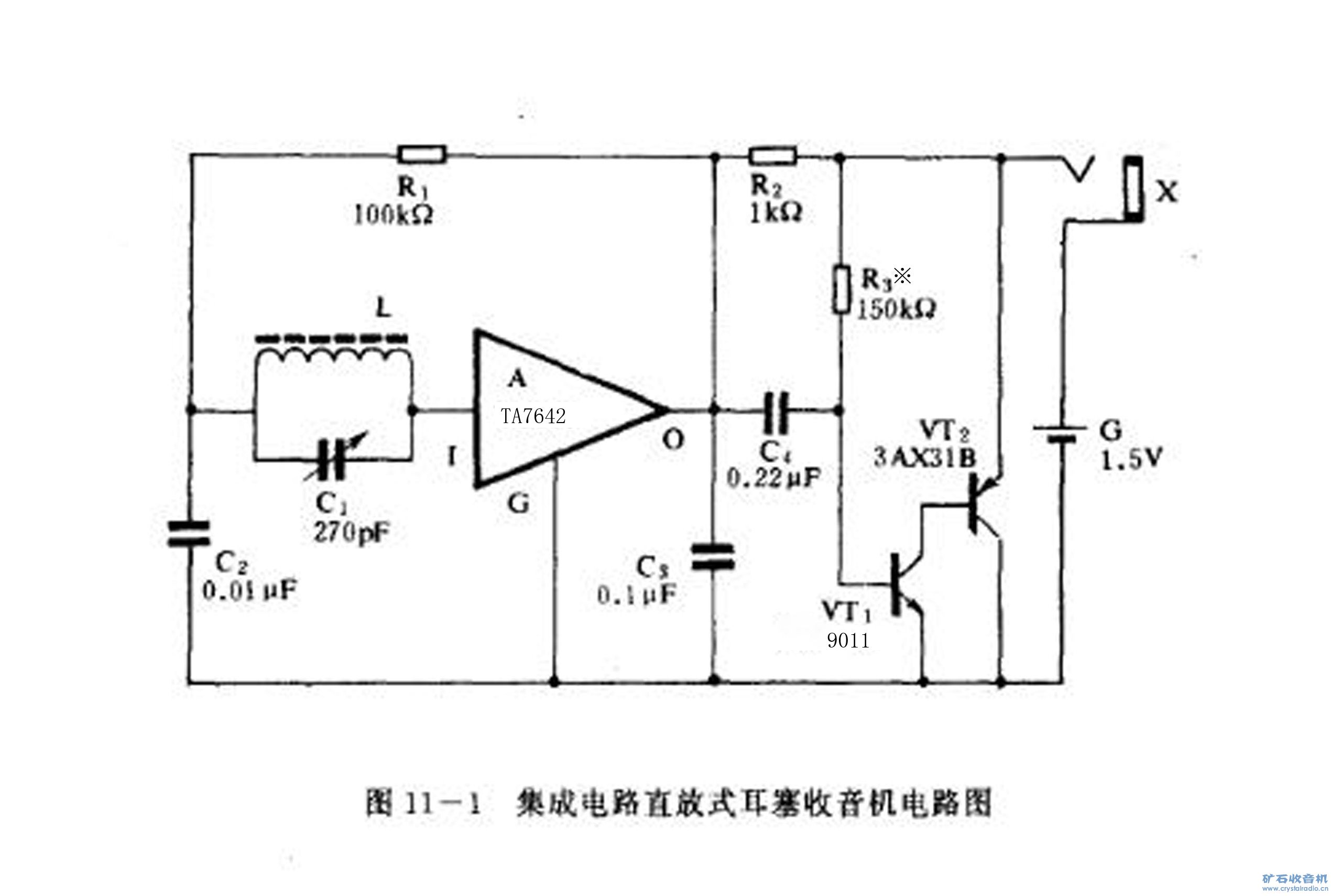

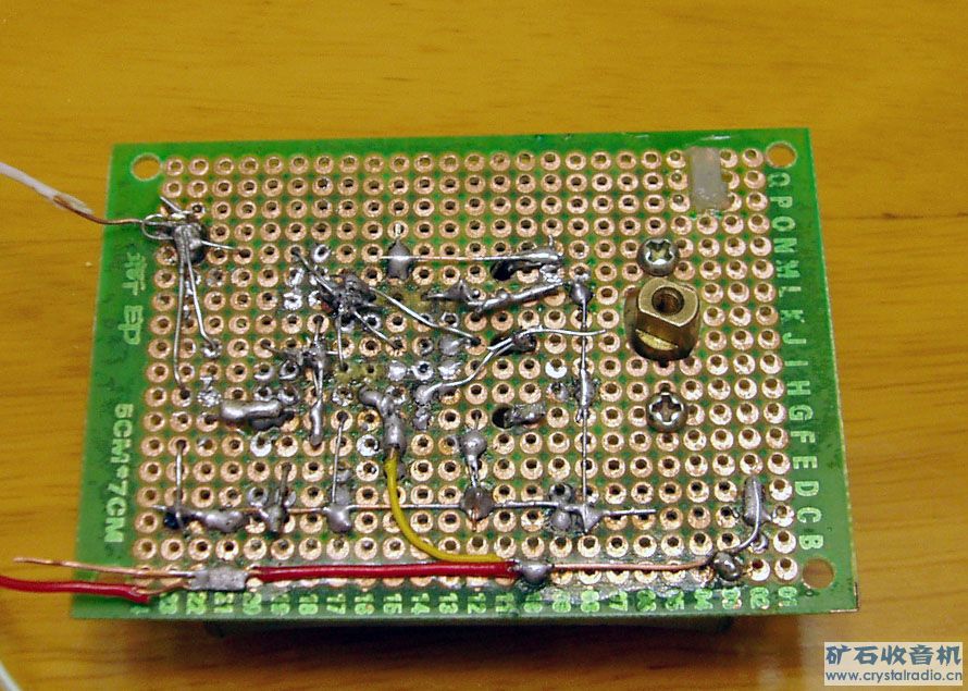

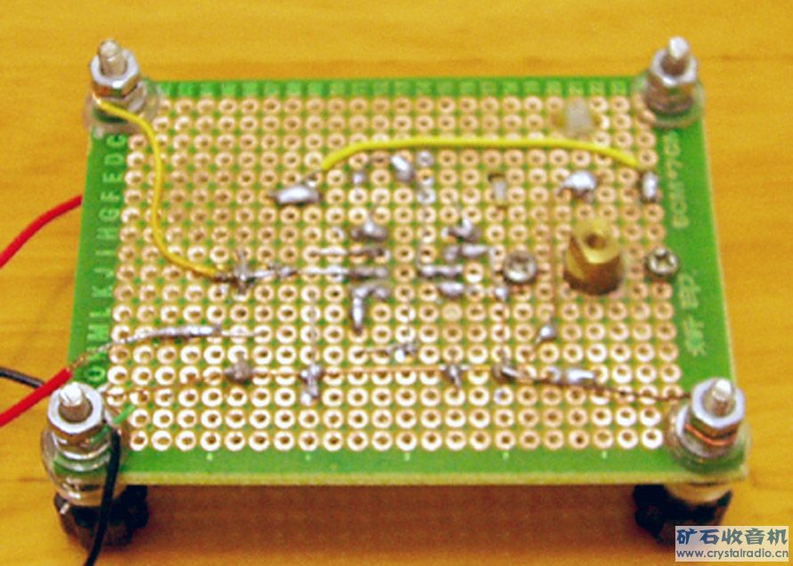

机芯背面。

谢谢sun410910961坛友关注并加分,该电路实用性较强,灵敏度较高,选择性也还不错,声音洪亮,用32欧双耳塞收听,音质优美。
发表于 2010-4-8 20:13:27 | 显示全部楼层
钮太粗了,找个扁点的更漂亮。
 楼主| 发表于 2010-4-8 22:13:33 | 显示全部楼层
原帖由 农转非 于 2010-4-8 20:13 发表
钮太粗了,找个扁点的更漂亮。
老兄所言极是,有合适的一定换

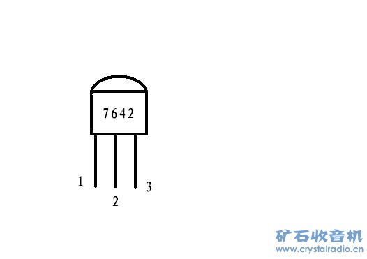

前几天在网上买了几个7642 ,今天装机不成功,不知是否是管脚搞错了。那位老兄能否给指点一下。我是按管子型号对着自己,左起为1接地,2输入,3输出,对吗?还有,不接低放,直接输出给高阻耳机行不行
发表于 2010-11-11 05:27:47 | 显示全部楼层
原帖由 zzm530919 于 2010-11-10 23:34 发表
用高阻耳机当然行,那个1K电阻可以调一下用5--10K可调,会有最理想的位置,朋友:能把做旋钮的经过说说吗?想向你学习学习

 楼主| 发表于 2010-11-11 09:51:32 | 显示全部楼层
回复
原帖由 农民学生 于 2010-11-11 05:27 发表
旋钮的制作比较简单,材料的来源比较广泛,各种瓶盖、牙膏盖,只要直径与厚度合适就行,颜色根据个人喜好。中间与可变电容旋柄结合的部分,找内直径与可变旋柄直径匹配的硬质塑料管,如签字笔、圆珠笔杆就行(要稍紧一些)。根据需要长度截好,将结合面用砂纸打毛,用热熔胶、502等沾合即成。使用时稍用力套在可变旋柄上。
 楼主| 发表于 2010-11-11 10:01:18 | 显示全部楼层
以上问题楼上已做了回答,这里不再重复,有必要补充一下的是,7642不加低放直接带高阻耳机音量比较小,我曾经试过,音量和矿石收音机输出10微安情况下的音量相近,只要听觉没问题,外部环境噪音不大,可以听清楚,实用谈不上。前几天有坛友做过并发了帖子,也是嫌声音小。
发表于 2010-11-11 16:49:51 | 显示全部楼层

原帖由 aojieage 于 2010-11-11 16:49 发表
这个配置可以推喇叭了!那个9011可以去掉,老管味道更纯净,3AX31放大倍数不小,足够推耳机了.
可以试一下
