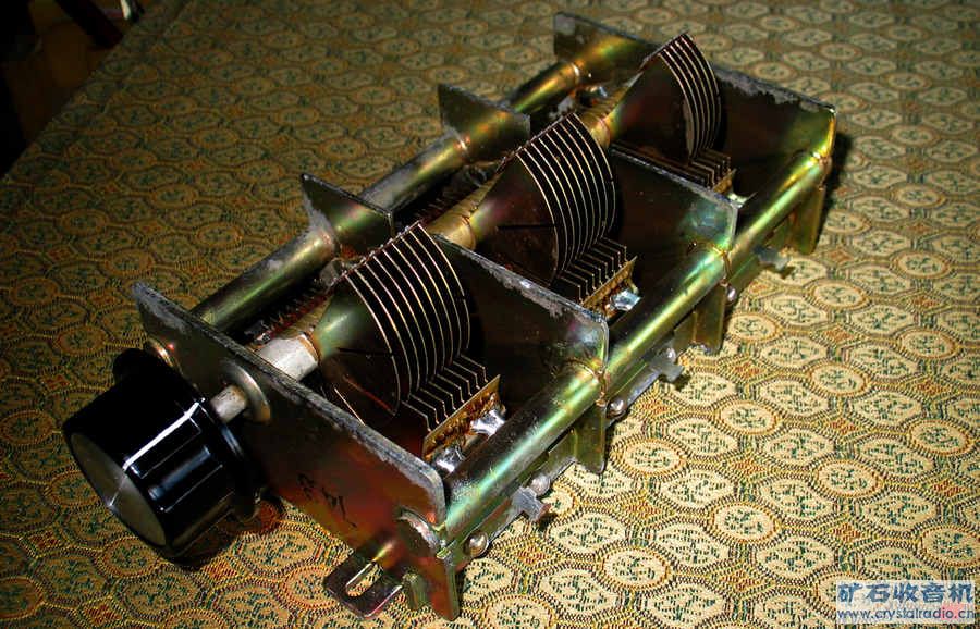

今天在西四买的

发表于 2010-4-7 10:45:47 | 显示全部楼层
最后的三连好,似乎是镀银的。不过容量可能比较小……

 楼主| 发表于 2010-4-7 11:09:27 | 显示全部楼层
原帖由 光说不练 于 2010-4-7 10:45 发表
180P+180P+130P,是铜的
双调谐只能采用多频段方式

发表于 2010-4-7 11:52:58 | 显示全部楼层
按标准的并联谐振方式180pF和130pF都可以覆盖550kHz到1600kHz,线圈电感量不同而已。
