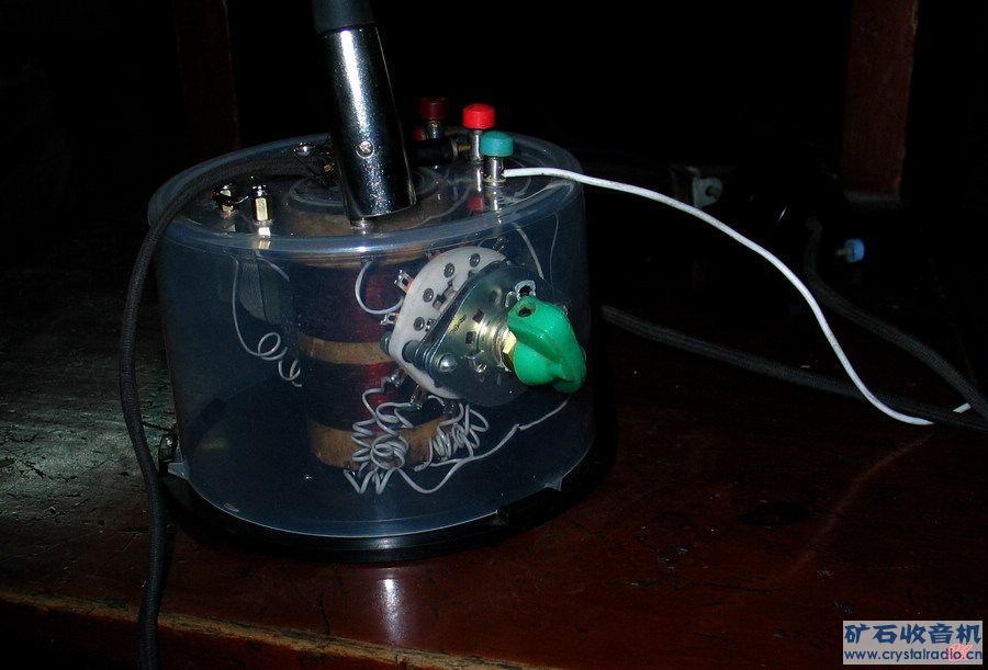

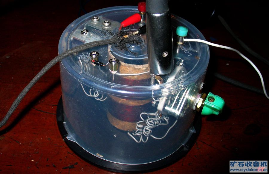

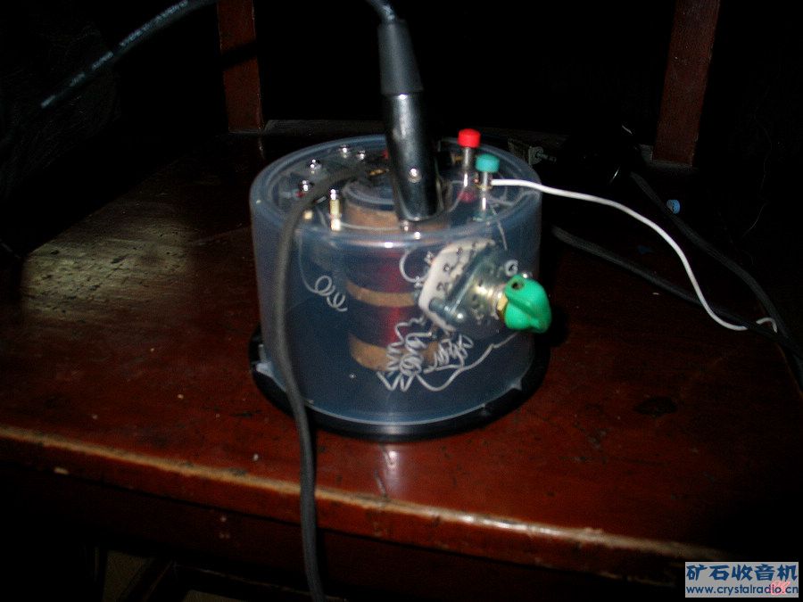

偶尔在中华相机坛看到矿坛的链接,勾起老汉的玩心,前些天翻箱倒柜的把老零件找了出来,在坛里亮了一下。这几天终于腾出手来,把几台相机的活计赶完了。从昨天开始,冲洗空气可变,把一个3刀2的磁芯波段开关改成1刀8。
用电脑排线焊接连线,双回路,用大光盘盒做机壳,这也是受坛里的启发。空气可变等细软在里面,不会落灰了,以后这个就不再拆了。3000P瓷片电容,大声耳机,四个接线柱,2AP9用电脑的主板柱引到外面接,准备试试几个检波二极管。因为掏着装,里面的连线多盘成螺旋状,我这矿机不讲分布电容,出声就行。更谈不上Q值,这老线圈Q低,最高Q值的零件就是磁芯分线器

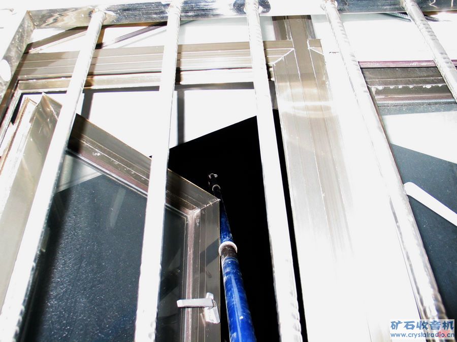

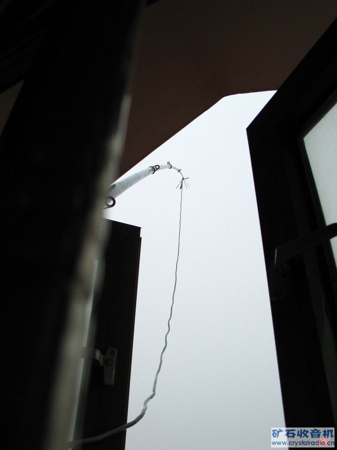

晚上焊好试机,把3米长的电线甩到窗外,没声,这钢筋混凝土房子不行。拿着机子上阁楼,按坛里元老的传授,5.5米长的海竿挂上话筒线,探出阁楼窗外,钓鱼喽 ! 这也就是晚上,白天让人看见就热闹了 ,地线临时用电视端子的外皮。
出声,“泰国红衫军,.................”,收到三个台,知足了,改天架天线,接着玩
[ 本帖最后由 qg2007 于 2010-3-30 07:16 编辑 ]

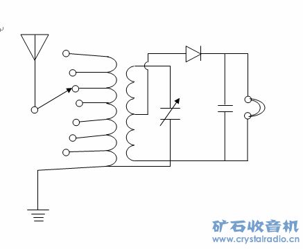

 楼主| 发表于 2010-3-30 08:03:03 | 显示全部楼层
补上线路图,用WORD画的

楼主可否把线圈的规格圈数标出,让我等学习。

 楼主| 发表于 2010-3-30 15:40:13 | 显示全部楼层
谢谢各位分享快乐,很高兴!
我这个线圈没有使用价值,是40年前买的,线径很细,效果并不好,其实我也早就不用了,后来的线圈都是自己绕的。因为是我的第一只线圈,所以保留了下来了,现在装起来纯属怀旧,随便搭配了一个线路,丝毫没有考虑频率匹配,还是以坛里高手的制作为准!
我的耳机需要充磁了,四十多年,磁钢的磁性不行了。
 楼主| 发表于 2010-3-30 17:29:26 | 显示全部楼层
又开始钓鱼
钓鱼天线,中国之声声音最大,测了一下,耳机两端的电平是220毫伏,天地线出入端170毫伏
