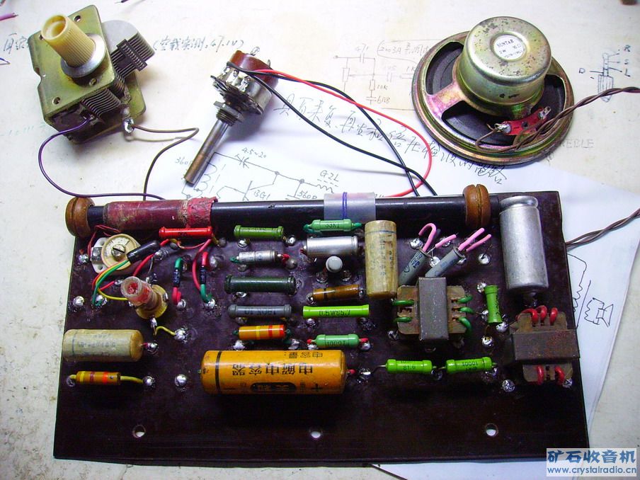

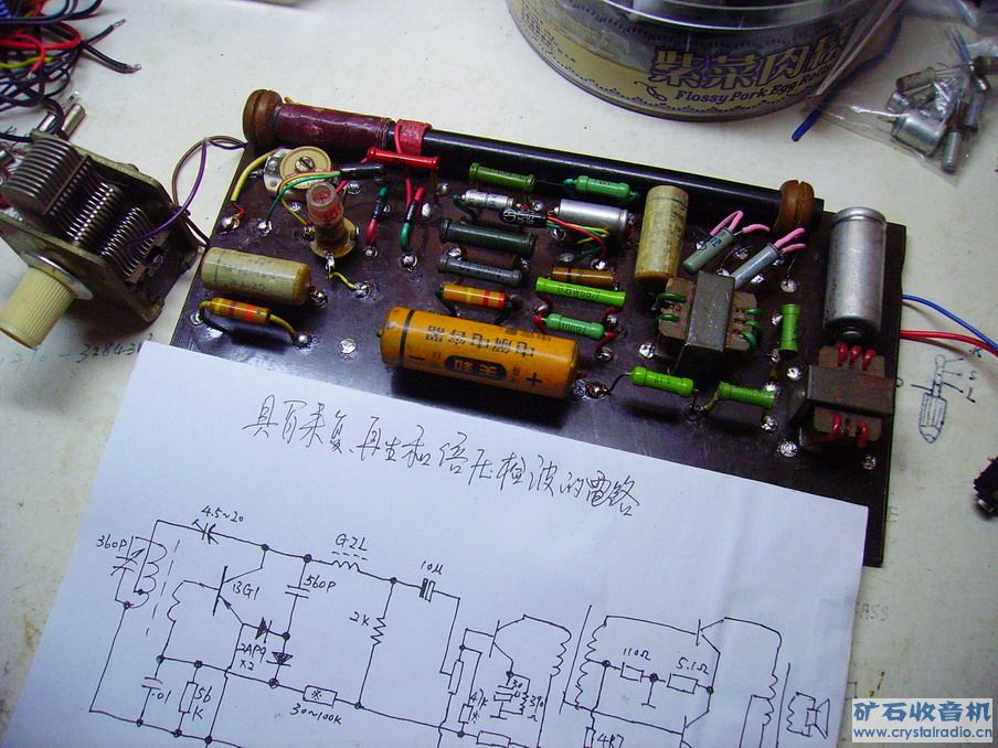

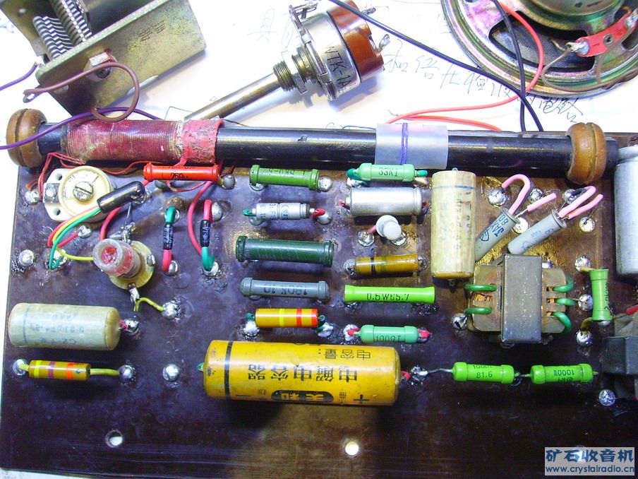

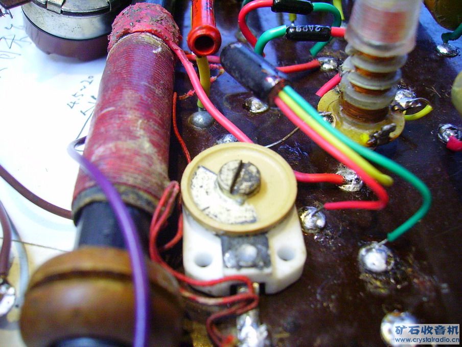

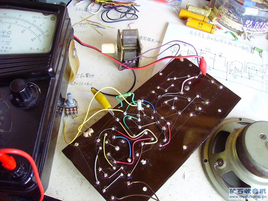

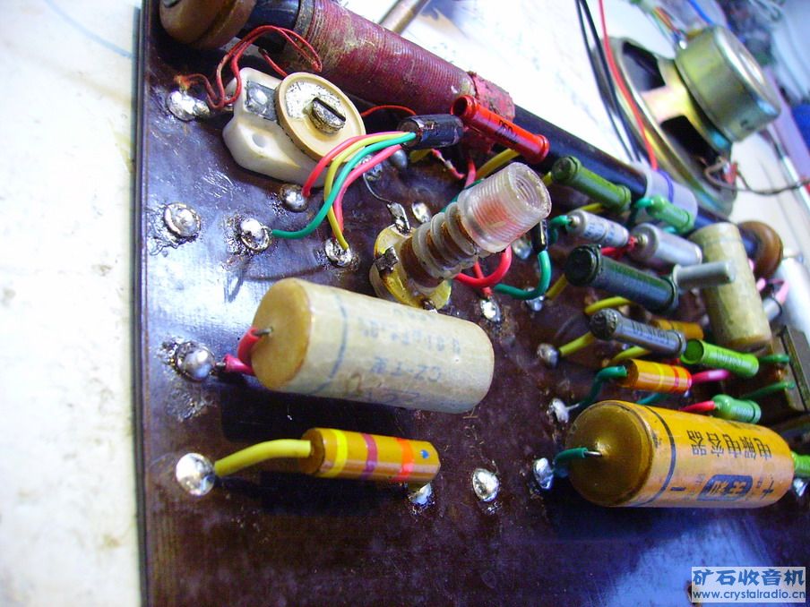

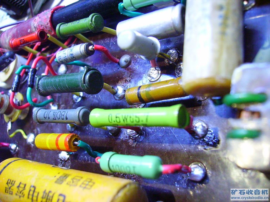

淘来一只DIY老机壳,里面用的是60年代的零件装的4管机。由于看不懂原机主的安装思路,故拆了重装!安装中最难的是配老零件。本机中高频扼流圈是利用101线圈骨架重绕300匝而成,有两或三个电阻是串或并联的来的。第一极偏流竟然用了三个电阻并联----------。呵呵,几十年前的回忆,过程很开心!这机器最后将安装在台式机壳内
整机除了那对推挽管(3AX81)全部采用六十年代或以前的零件,整机灵敏度很高!

第一级偏流,三个电阻并联
第一级偏流,三个电阻并联

支持一个!请上详细过程,电路图和装好机壳的图,收听效果!

用101天线做GZL 了?电感量够吗?
发表于 2010-3-23 18:38:25 | 显示全部楼层
做得好极了!
发表于 2010-3-23 18:39:42 | 显示全部楼层
楼主用3AX81做功放,变压器也比较大,建议喇叭也用大点的,声音更好听。
 楼主| 发表于 2010-3-23 18:58:48 | 显示全部楼层
回huahe1992、wangge两位,前面已有说明,101线圈我已重绕了,0.10高强度,300匝。电感量没测。
 楼主| 发表于 2010-3-23 19:04:02 | 显示全部楼层
原帖由 nnn2688 于 2010-3-23 17:50 发表
那个“天和”牌的电糊储电器还有容量吗?
板上所有零件全是好的!您说的“那个“天和”牌的电糊储电器”我有两个,(你在照片上可以看到)经过48小时的充电修复,另一个漏电严重,板子上的这个比较好!
 楼主| 发表于 2010-3-23 19:13:07 | 显示全部楼层
原帖由 海陆 于 2010-3-23 18:39 发表
我的第5张照片上(机器调试中)的喇叭是5寸的,本机用6V稳压电源调试。
