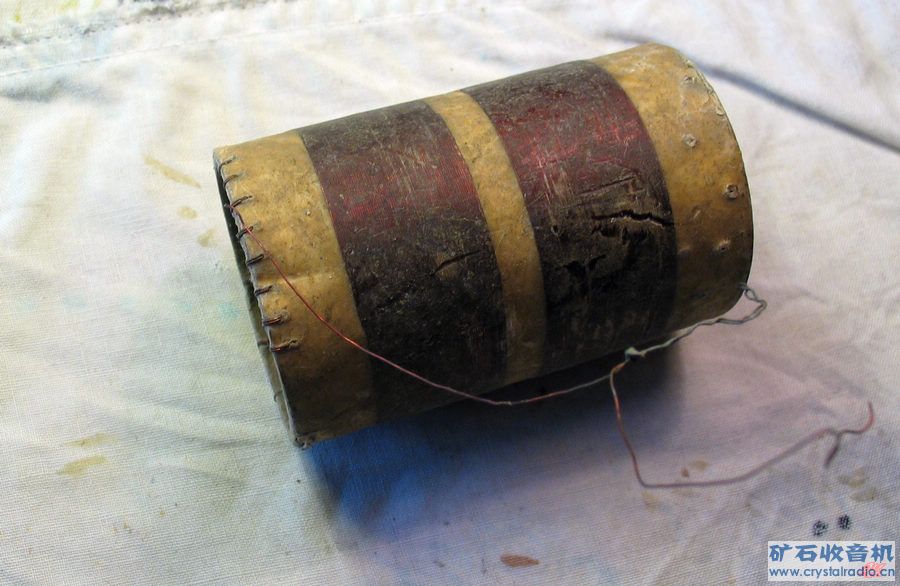

这老线圈刮蹭的不成样子了,估计会有匝间短路

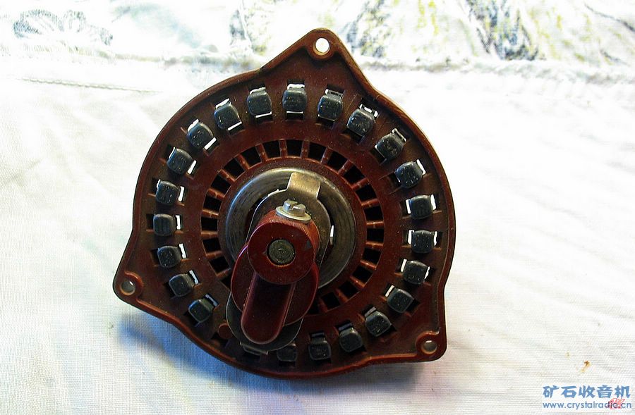

这件不错,270P单联

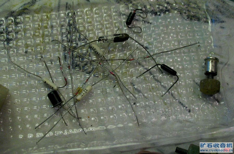

一堆二极管,有2AP9,估计还有2AK,那个大玻璃管谁知可能是什么型号的?

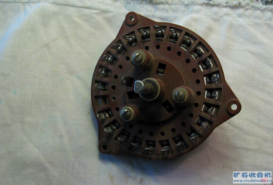

翻出一个多触点分电器,接点太多,线圈要抽多少头?

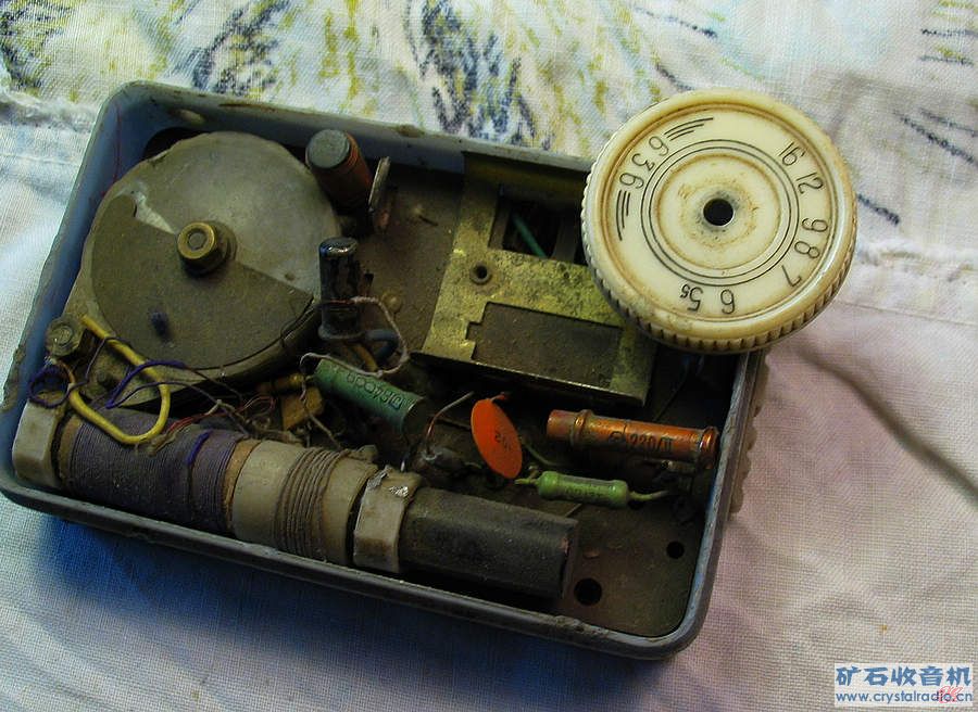

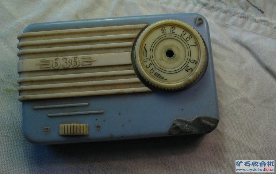

636应该还有一个

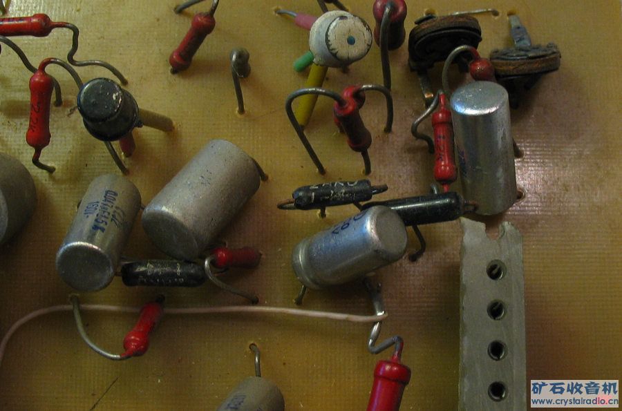

这块板子上有不少2AK9,能用它检波吗?

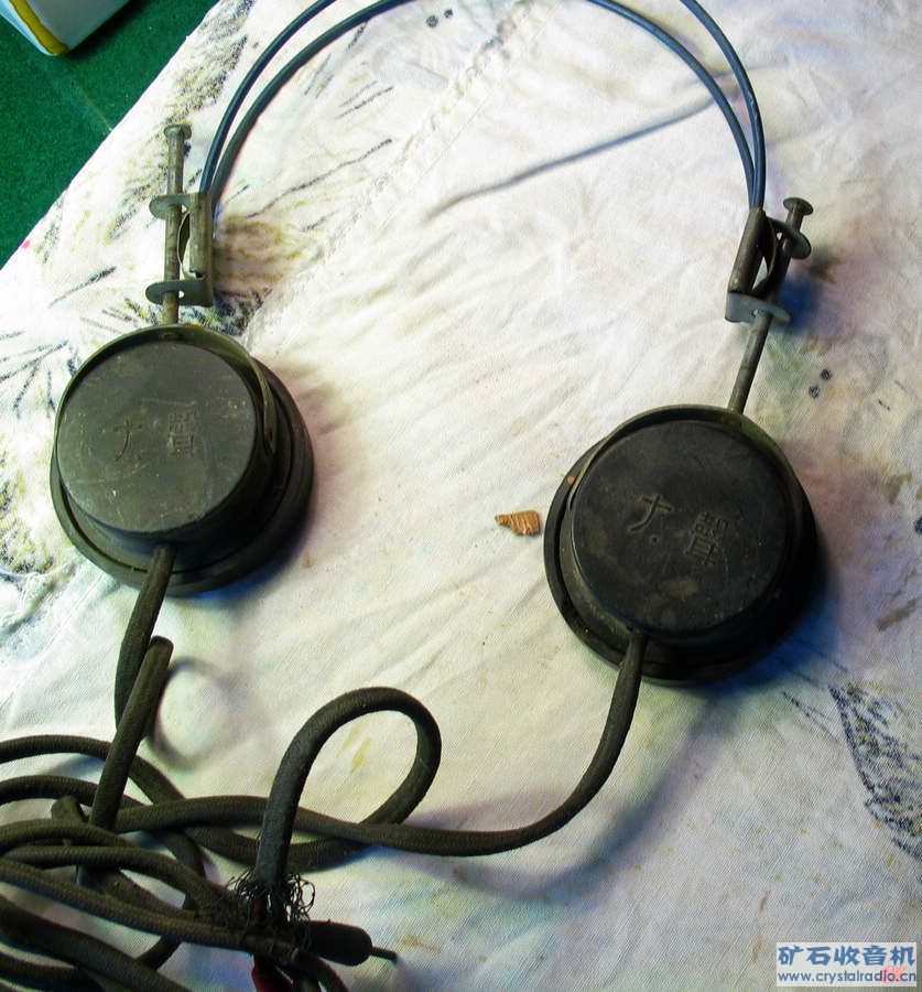

大声耳机

发表于 2010-3-14 17:37:29 | 显示全部楼层
此图左上角的两个二极管如果是好的,肯定可以做检波二极管,因为从图中可以看出这两个二极管是鉴频二极管。

 楼主| 发表于 2010-3-14 19:16:42 | 显示全部楼层
原帖由 老矿友 于 2010-3-14 18:06 发表
够老,不知能不能像“年轻”那样工作了?
刚刚清理了一下,大声耳机是好的,这就够庆幸了,2000欧,可是我脑袋长大了,有点紧 。360P单联修好了,270P单联可以做陷波。一大堆二极管中只有一支是0.3V压降的,是2AP9。大板上的二极管是2AK9,结电压是0.3V左右,可以试一下。
下一步把线圈的引线都焊出来,半可调瓷介电容也有,其实也没有必要调对接收频率,先能出声就行。
应该没问题!

发表于 2010-3-14 20:32:05 | 显示全部楼层
636好!

发表于 2010-3-14 22:11:01 | 显示全部楼层
636要下点功夫让它响起来
