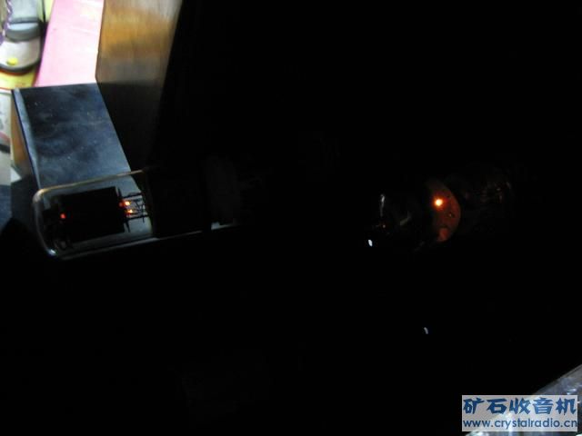

6N7P这只特异的老右管一直少有人用于单端
听说作为电压放大时推300B等名贵管声音很毒
俺手里正好有几个,早就想尝尝味道了
300B之类俺是玩不起,就玩6N7P单端吧
手里有一台6N3推6P14单端小机,于是打个懒主意:
用自制的转换座把6N7P直接插到6P14机上试听
这样可以免去没把握的电路费劲制作最终失败的风险
先利用6P14机做试验平台摸摸路,觉得满意了再正式做一台
不行的话改回来就OK了,省时省力,科学折腾嘛~
6P14的阴极电阻是150欧的,这里再串一只470欧电阻进去
测得栅压为-5.76V,与资料上-6V的标准值比较一致了
由于只做了一只转换座,只能插一只6N7P了
测乙电空载达350V,电牛当初有点偏高了~
先通灯丝,半分钟后再通乙电,开声
用正版《伶歌》CD碟,听了几曲,哈哈~~妙极了!
音量不超过1/3时声音十分好,以前在烧友家听他们的300B机就是这感觉!
三极管的确线性好,声音纯净通透,听人声十分有神韵
不足:音量在一半以下时声音非常好,开过一半时就明显失真了
俺觉得可能是我的输出牛不匹配的原因
这里用的是6P14的平台,牛是5K:8欧的
6N7P内阻是11K,它最合适的牛应该是多大阻抗呢?俺心里没谱~高人们可以点评一下
再有就是前级6N3和功率管我实际使用时都没有阴极电容,可能使增益下降不少
凭响度判断大概不失真输出有0.5瓦的样子,最大有接近1瓦
如果阴极加上电解,输出牛配好了,或许能做到1瓦的不失真输出功率
那样的话完全可以推高灵敏度喇叭了
看来6N7P这个廉价的管真是值得折腾的

机器横着通电,好测里面的电压
机器横着通电,好测里面的电压
放平了拍的,黑咕咚的~
放平了拍的,黑咕咚的~
6P14机,俺的试验平台
6P14机,俺的试验平台

轻风兄, 你说的11K内阻是否你选的工作点的内阻还是参数公布的呢? 因为手册上公布的内阻是在特定工作点上的内阻而已。 我没有这只管的特性图, 所以不能计算一下。 如果真的是11K的话那loading 应该是33K的。 一只33K的牛,把指标做得高也真的很难做呀。另外请教轻风兄知否这只管的美规型号是什么?
 楼主| 发表于 2010-3-1 20:58:46 | 显示全部楼层
原帖由 直热胆 于 2010-3-1 20:50 发表
轻风兄, 你说的11K内阻是否你选的工作点的内阻还是参数公布的呢? 因为手册上公布的内阻是在特定工作点上的内阻而已。 我没有这只管的特性图, 所以不能计算一下。 如果真的是11K的话那loading 应该是33K的。 一只3 ...
11K是一个资料上看到的,不明白是指的啥~~
6N7P的美标貌似就是6N7  6N7GT
