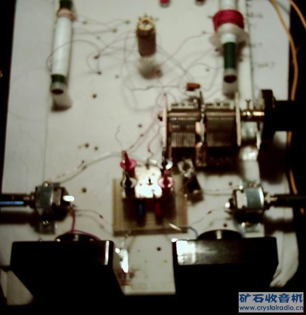

光说不练版主介绍了一部HIFI矿石机,经几天搭蓬试验觉得此机甚好!几乎和660股大花篮分体式PK。
A线圈B线圈各用10公分中短波磁棒,包一层0.5四氟乙烯片用0.04x60线绕70T,B线圈外边套一个55T蜂房接二极管,A线圈旁绕8T套入接天地线,C线圈用0.04x60线双线并绕20T,加一段10公分的短波磁棒(一定要短波的),AB两个主线圈电感均230μΗ,配365P双连,在A线圈连并上一个20P微调,此机比普通双回路输出电流大,轻易收到600公里外的广州、广西台,选择性比分体机还好。(初步搭机试验)

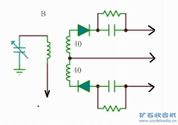

 楼主| 发表于 2010-2-7 10:00:35 |
回复 2# ysl_811 的帖子
这是用原线路改成正负捡波的全波电路,捡波后加班尼电路配左右两个R=41.7K的USI耳机。
 楼主| 发表于 2010-2-7 10:07:25 |
回复 3# guotongjun 的帖子
线路图是不练版主介绍那个,后面捡波是我加的。
发表于 2010-2-7 10:19:01 |
回复 5# L.D.XIONG 的帖子
我看把这个矿机,装进您那个“计量仪”盒里还可以。
 楼主| 发表于 2010-2-7 10:23:06 |
回复 6# YJ9386 的帖子
那个测放射性的剂量仪比这矿机还难得,不能拆!

回复 1# L.D.XIONG 的帖子
请教一下,我想问声音大吗?能不能带号角喇叭,哪个100K电阻是匹配的?先谢了.

发表于 2010-2-7 15:28:39 |
仔细看了原文,发现
1,作者将该线路冠以"HiFi",但是电路中似乎并无特别的能提高保真度的措施,所以说它HiFi(高保真)有点牵强.何况,矿石机是小信号检波,本身失真就大.当然,如果从主观感觉上说它的音质HiFI,那么任何一个工作正常的矿机都可以达到这样的"HiFi"效果.
2,这个电路的输出端串联0.005的电容器,显然是作者专为连接扩音机高阻抗输入端子的.由此可见,作者说这个电路的效果好,大概是得宜于其高阻抗的负载.高阻抗负载给矿机的调谐级,检波级带来的好处,本坛高手已经有很多的实验证实.如果把这个电路改为耳机负载,其性能可能会下降.
3.用扩音机接矿石机放音,其音质就不是矿石机的"原汁原味"了,听起来肯定比矿石机的高阻耳机的音质好.但是并不能证明这个电路就是"HiFi".
4,这个电路用了双调谐,又在两个调谐回路之间用了特别的偶合方式.提高了选择性,这是肯定的.
发表于 2010-2-7 15:39:30 |
回复 14# WXYZ 的帖子
我同意你的看法,选择性能挺好的,但灵敏度看不出来.特别只处也就是输出,谁还有看法,也说说,如真的不错,我也想弄一个.
