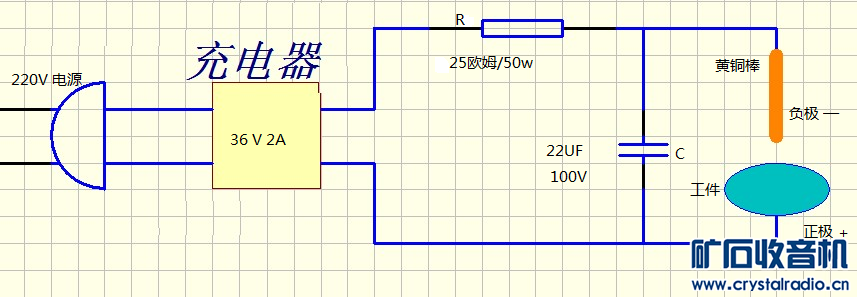

能详细讲一下,为什么要用无极性电容吗?电解电容可以替代它不?请发下你的电容照片,看看长什么样?我都没买到。太囧了。我做的电火花特别小,不知道什么时候打出孔呢!
原理图
原理图
图里面我用的是两个47uf的电解电容,两个负极连在了一起。
发表于 2012-4-27 19:19:27 | 显示全部楼层
lynx 发表于 2010-2-3 00:22
48伏电动车充电器一个,50瓦24欧电阻一个,25微法100伏无极性电容一个(电解不行)负击接铜棒,正极接工件。 ...
为什么要用无极性电容?电解电容为什么不行?工件接正极和负极有什么区别吗?

发表于 2012-4-27 20:24:32 | 显示全部楼层
电解电容内阻大,火花小。
