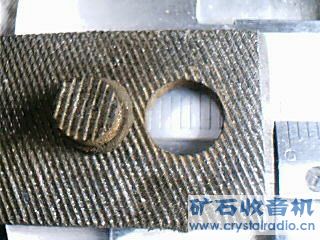

采用电蚀原理去除折断刀具,非接触加工,加工中不受力,能够方便无损
的去除折断在工件里的工具、刀具、丝锥、断钻头。1. 取断丝锥机适用范围:(1)去除折断在工件中的各种直径的丝锥、钻头、绞刀、螺钉、塞规等工具、刀具;(2)可在各种大小、形状的工件上加工;(3)工件上各种角度位置的加工;(4)加工非精度要求孔,工作液为煤油、自来水。
电极材料采用黄铜丝、黄铜棒和铜管等。

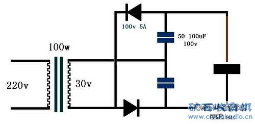

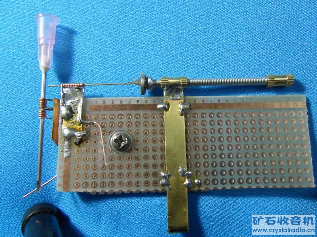

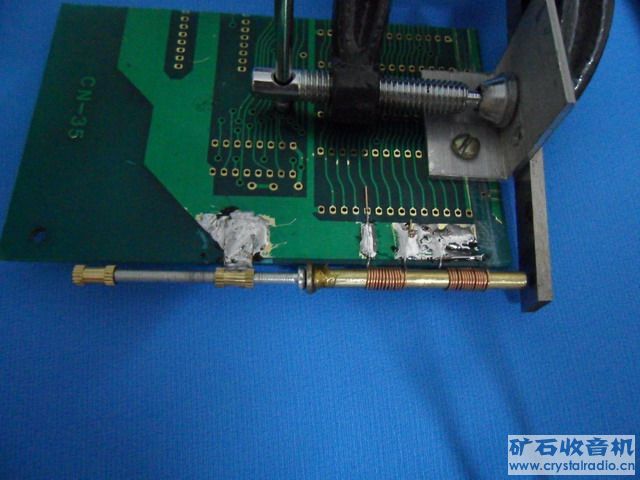

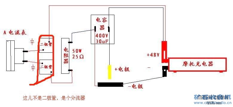

极简单的东西一个电阻一个电容,一个充电器做电源,电路图上面有,把要打孔的地方泡在水里,慢慢地拧螺丝。

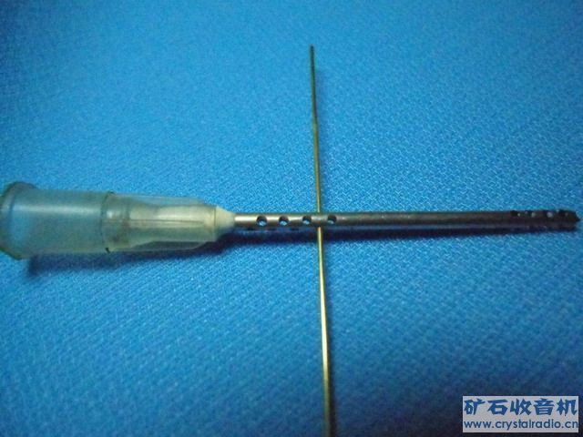

针头上打孔1。2毫米不锈钢针头打0.5毫米孔15秒一个,

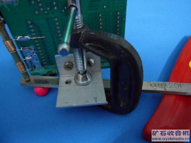

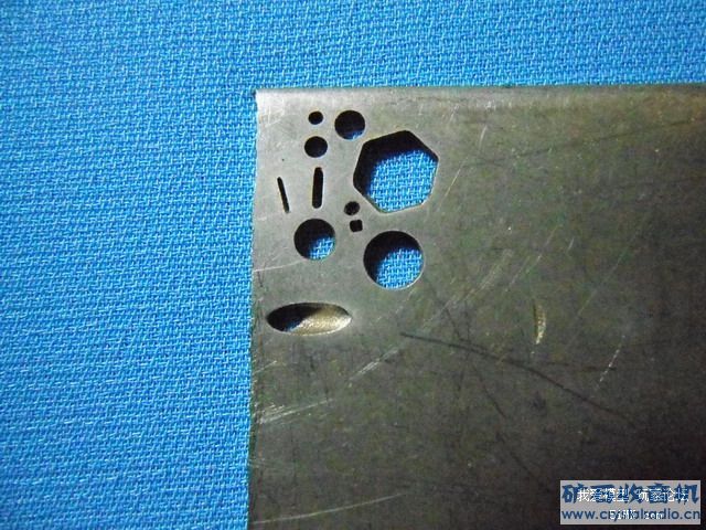

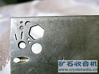

3X8X200白钢条打4毫米孔,15分钟一个。
