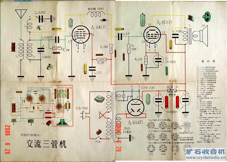

我觉得本电路的再生部分没有工作正常。第一级换什么管子也不会解决问题的。
发表于 2010-1-28 09:49:01 | 显示全部楼层
再发个经典图参考
 楼主| 发表于 2010-1-28 09:53:37 | 显示全部楼层
谢谢楼上各位的指点迷津。看来,6N2真的不大适合做再生式的高放机,主要表现就是与调谐回路一联,就没了选择性。现虽然能收到信号,但只有本地的一个台,并且几乎占据了半个度盘的范围。正象有的坛友指出的那样,电路设计思路可能是有问题的。

加上再生无疑是十分重要的。但据我以前装制半导体收音机的经验,加再生是要在整机基本上调试好后,再加上再生,能明显增加对小信号的接收灵敏度。如整机还未调试好,也就是连本地大信号还没有收到,那一定不是加不加再生的问题,而是其它的问题。

即使没有收到一个电台,再生一样可以工作。再生大的时候会出现肃叫。楼主的出现过吗?你说以前你装过晶体管的,再生的原理是一样的。建议楼主先把再生级弄好。
发表于 2010-1-28 10:12:39 | 显示全部楼层
轻风兄发的图纸不错。可以参考做一个。成功的话可以再加上一级高放。
 楼主| 发表于 2010-1-28 22:37:02 | 显示全部楼层
实在是调不好这个6N2做的机了,只有参考轻风兄的电路,把6N2改为6J1了。6J1果然是利害,在现有电压下,屏极用了一只100K的电阻,帘栅极用了一只510K的电阻,并用0.1微法的电容滤波。实测屏压约125伏,帘栅压约90伏,立即就收到了中国之声,加上再生,收到了不少的台,其中,河南经济台始终在喋喋不休地卖治疗脑血栓的药,一个教授与一帮病号以及家属在谈多少钱买几盒送几盒,治几个疗程。感受到选择性十分的好,台与台隔得很清,但声音不是很大,可能是6J1推力不足吧。

其实6N2也不应该这么差,也许是你的这只6N2不好。
发表于 2010-1-29 10:08:31 | 显示全部楼层
乙电电压够高的话,末级用6P1音量会很大的

不是的,换管也是这样,也许不是管子的问题,但换用6J1后,同样的线圈与可变,选择性就大不一样了。现在,每个台分离的很好,再也没有一个本地台霸占半个度盘的现象了。
 楼主| 发表于 2010-1-29 12:19:58 | 显示全部楼层
回复 73# 轻风 的帖子
乙电够高,交流高压为双230伏。我准备专门制作一个用6P1的小功放,用6N11或6N1来推。现在大部分元件已经有了,就差两只称心如意的输出牛了。到时专门发贴,请轻风兄多多指点。
