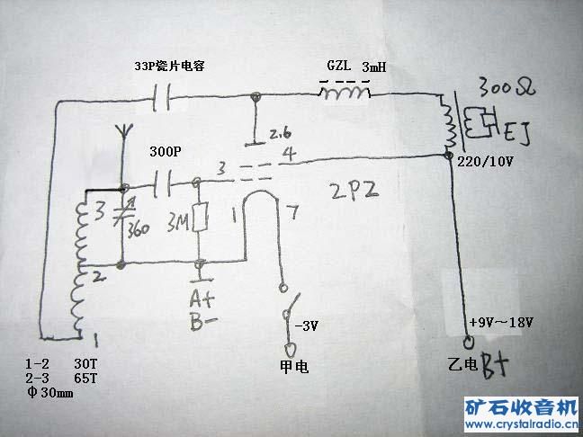

正在制作中的电子管三灯机

回复 47# 呜呼 的帖子
我已经这样做了,还是不行啊。我将磁性天线的线圈,通过一只330P的云母电容,接到检波管的栅极(当然其它电路都断开了),检波栅通过一只1M的金属膜电阻到地。也就是用6N2当作检波管,与最常见的电路形式一样的电路。仍然是只收一个本地的卖药台,并且灵敏度和选择性双差,十分的差!在可变电容的很大范围内均可收到这个台。

 楼主| 发表于 2010-1-27 10:28:04 | 显示全部楼层
回楼上的,低放部分是没有问题了,因为我已经给它加上CD信号,证明其能正常工作。因此,留下的问题,也只是再生式单灯机的问题。现在,用作检波的一半6N2,屏极回路是正常的,阴极接地也正常,栅极,电阻用的是1M的,电容用的是330P的。前面再就是调谐回路了。调谐回路中的可变用的是空气式的,不短路。线圈用的是在140毫米长的磁棒上,在线圈管上,用多股线,平绕49匝,次级5匝。现次级作为天线线圈,接了一根约2米长的拖线当作天线。
 楼主| 发表于 2010-1-27 10:30:41 | 显示全部楼层
也试了加再生。将次级线圈当作再生线圈,不起作用。调换线头也无效。

 楼主| 发表于 2010-1-27 11:04:23 | 显示全部楼层
楼上坛友的电路,从你一开始上传的几次制作,我都认真的跟贴拜读了。也应用了楼主的成功经验。我认为,这么简单的电路,对我一个还有一点无线电基础的人来说,应该不是什么问题的事。可是,真的不是这么简单。还真的调试不出来应有的效果啊。我记得,原来装制半导体单管机,不用再生,那效果已经是很好了,用了再生,那真的是更上一层楼了。现在,竟然装不好一个再生式单灯机。看来,是某个地方的思路有了问题。估计应是6N2的性能,不适合作再生式单灯机,主要是它的栅极反栅流较大,输入阻抗不高的缘故吧。也不一定,是我猜测的。
 楼主| 发表于 2010-1-27 11:10:36 | 显示全部楼层
从目前情况看,主要是加在调谐回路的阻抗太小,因为从选择性不好这一点来看,也没有其它的原因了。这个阻抗小,也只有栅极回路加在其上,故判断是6N2的栅极输入电阻小。不知对不对。1M的电阻不会致使选择性变坏的。但按常理说,电子管的栅电阻,是很大很大的呀。
 楼主| 发表于 2010-1-27 18:47:43 | 显示全部楼层
看来,我不得不放弃这个设计,改为6J1吧。
发表于 2010-1-28 08:42:19 | 显示全部楼层
不是不能成功,但电路设计似乎有问题,要找找原因。
这个电路原本的设计思想我不清楚,为什么做成这样呢?
6N2做高放不是不行但远不如一个五极管(如6J1或者6K4)来的简单;用三极管做栅地高放按图中接法第一个调谐电路的选择性将很差,配合线圈也有特别的要求。即使在阻抗匹配的条件下增益也不高,仅有的好处是基本上不会自激,不知道设计电路时为什么这样做。
通常只有在FM波段高放时才会这样做,而这时候也多半接成阴地栅地电路……
仅一级再生检波电路就可以给你带来大概35db以上的增益和十几db的邻频选择性而这部分电路一点儿不难做,加上后面的功率放大器有大概十几db的增益,应该可以获得足够强的信号驱动一个扬声器了。
发表于 2010-1-28 09:12:11 | 显示全部楼层
冯报本老师在《怎样装配收音机》中说:6N2由于极间电容大,连前置低放都不适合,会损坏高音,我看了很是吃惊,因为大名鼎鼎的红灯711就是用的6N2···
发表于 2010-1-28 09:16:04 | 显示全部楼层
楼主别灰心啊 ,可以把C5断开。在C5上接上一段天线,应该可以接收到电台。如果接收不到的话说明后级电路有问题。
发表于 2010-1-28 09:18:09 | 显示全部楼层
楼主的电路有没有再生啊 。就算收不到电台 也应该可以调出再生啊 。
