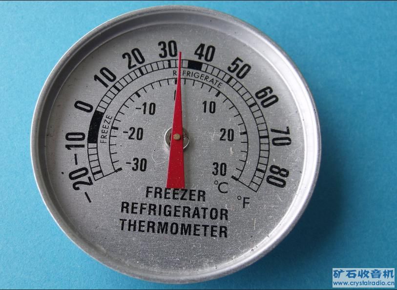

 楼主| 发表于 2010-1-25 06:26:07 | 显示全部楼层
回复 5# ysl_811 的帖子
没有度盘吗???
有, 来了, 就用它改装.
