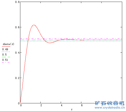

仪表的阻尼时间定义:
从向仪表加入一个相当于仪表量程 50% 的阶跃信号开始, 至指针在新的平衡位置左右晃动不超过标尺弧长的 1% 范围时刻的一段时间.
一般仪表的阻尼时间不应超过 4 秒. 热电系, 静电系, 吊丝式和指针长度大于150mm的仪表, 其阻尼时间不应超过 6 秒.
谈论一个仪表的阻尼是否合适, 应该进行一些简单的测试, 而不是仅仅凭眼睛看看.
业余条件下检测阻尼时间也不是很难. 用摄像头 (DV更好) 记录下指针从开始偏转直到在 50% 处停下的全部过程, 然后用 "绘声绘影" 之类的视频编辑软件查看一下指针开始偏转的时刻与指针最后一次越过 49% 或者 51% 弧长的时刻(这类编辑软件的时间分辨率为 1/24 秒或者 1/30 秒). 两个时刻之差就是这个档位的阻尼时间.
比如某指针偏转角度与时间的关系如下图所示, 大约在 3.6 秒左右最后一次越过 49% 的角度. 则其阻尼时间就是 3.6 秒

阻尼时间长就等于好? 不知这个说法的出处是什么. 我认为所谓 "好的阻尼应" 该是 "合适的阻尼" 的另外一种称谓. 阻尼时间接近为零都是能做到的, 比如说用示波器的光点当做指针来测量就是这样的. 但是阻尼时间过短, 对于肉眼观察是不合适的. 比如说工频交流电上叠加上个高频干扰的毛刺电压是很正常的. 用示波器看就是光迹变成象茅草一般的 "光带", 而指针表如果阻尼小到与示波器相似的程度, 那在测量这类信号时, 指针将变成 "无影腿". 在高频干扰信号的作用下, 在平均值附近快速摆动, 以致指针展宽为一个小小的 "扇形". 这样也算不得好吧.

这样描述阻尼特性比单纯的数字更形象。因为同样阻尼时间的表,表针实际摆动的过程并不一定一样:有的快速到达,但是来回摆动几次;有的平稳慢速到达,基本不摆动。而按定义说两者的阻尼时间可能相同,但过程并不相同。
