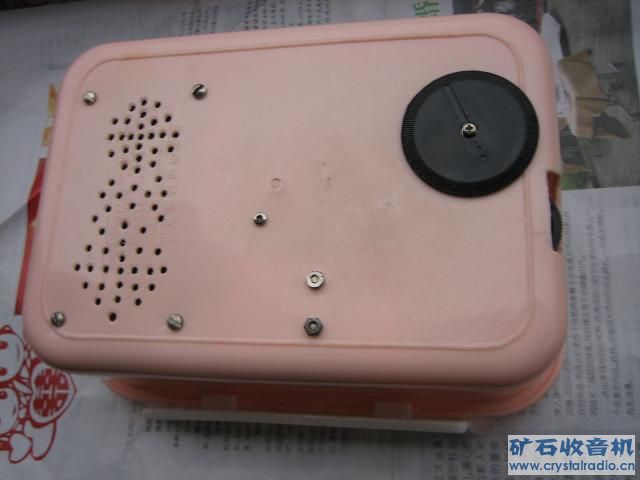

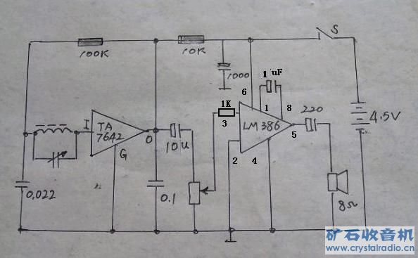

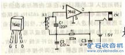

简洁的7642+386收音机

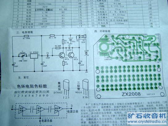

(有条件的朋友可以自己全程动手,没有条件制作印刷版的朋友可以用洞洞板,铆钉板
或者到友谊电子那里买套件(很便宜))。
清风兄:我手头有个旧机壳,想按照机壳的尺寸及结构用铆钉板按照您的电路图也做一个玩玩,能介绍一下注意事项吗(以前没玩过集成电路)?此外你购得套件的电路板的尺寸是多少,想了解一下,谢了。
发表于 2010-1-20 17:47:17 | 显示全部楼层
386共8只脚,您的电路图上接了7只,可以把脚的序号在图上标一下吗?这样我就能看明白了。
 楼主| 发表于 2010-1-20 19:03:57 | 显示全部楼层
原帖由 BYSM5210 于 2010-1-20 17:47 发表
图重新标过了,有关资料也可以在网上搜索的
电路板的尺寸大概是90X70mm,实际上比较宽大,要做小点也是可以的
我买的是友谊电子的套件,除了喇叭什么都备齐了的,价格也很便宜

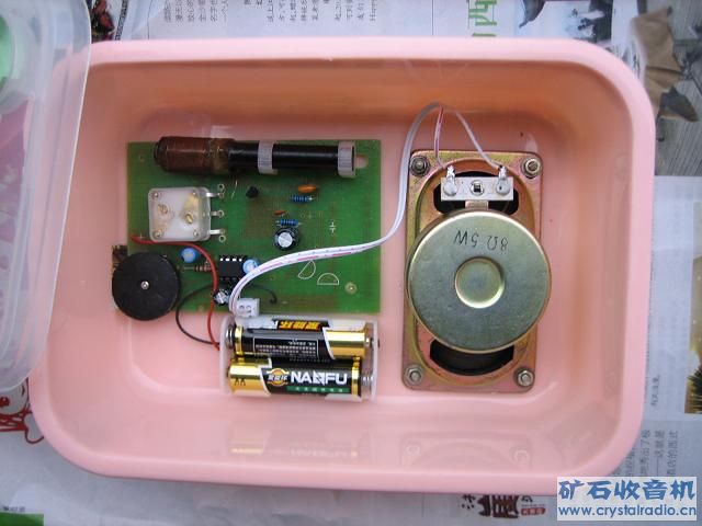

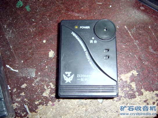

最新改进型来啦!
喇叭换了大点的椭圆喇叭,低频更醇厚柔和了,完全有了台式机的音质,没了干涩的感觉很耐听
电源用2节电池也照样工作,可能最大音量会略小,但就是这样也已经用不完了~
收台很稳定,不跑不飘,相当满意~

天!这么大个饭盒被你“糟蹋”了!
