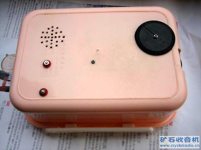

7642和484、414一样是十分不错的3脚IC
配386功放就能做个相当简洁效果不错的收音机
板子是买的套件,主要零件都配好了,自己配上喇叭,机壳就完成了
原配的扁磁棒线圈很不错,俺舍不得用,用以前保存的旧件换了,新的留着

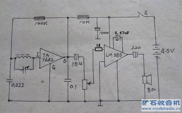

针对原套件俺做了一些改动,使其效果达到更好:
1,386的1-8脚之间原来是配的10uF的电容,但感觉增益太高,开一点音量就巨大,改成0.47uF电容后增益比较适中
这个10uF的电容换到386输入耦合那里去了,代替原来1uF的那个电容
2,原来电池并联的是100uF电解比较小,换成1000uF的了,对防止低频自激有好处
3,在386信号输入脚串联了一只1K的小电阻,消除了自激尖叫,386很容易自激

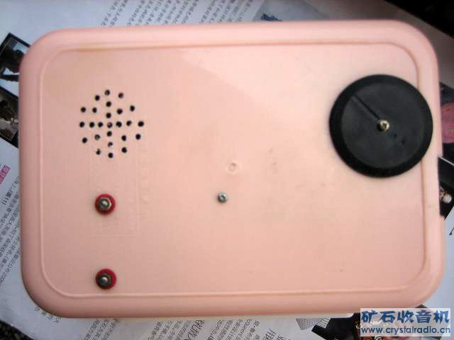

这个套件总体很不错,但电位器和可变的位置对配装机壳有点考究
俺用饭盒当机壳,安装时费了点劲才基本像样了
选用的喇叭口径尽量大一点,低频会更柔和好听一些
试用情况很满意,灵敏度不错,收台稳定,386的音质也没有原先那样差的感觉了

伯通兄这收音机做的确实不错,不过好像喇叭小了点,如能采用大口径的喇叭,效果肯定还要好

那么大的壳子,装那么小的喇叭是一个小小的“败笔”。
发表于 2010-1-17 12:29:13 | 显示全部楼层
电路板、电池盒在壳内的固定方法上再想想办法,让盒子的正面不出现螺丝就更好了

 楼主| 发表于 2010-1-18 08:56:37 | 显示全部楼层
各位老师说的很对,喇叭配上更大口径的低频会更好,更柔和好听
我有大的喇叭但又大了点装不进,限于这个盒子只能这样凑合了
这个机虽然简单,效果却是不错的,完全值得一做
有条件的朋友可以自己全程动手,没有条件制作印刷版的朋友可以用洞洞板,铆钉板
或者到友谊电子那里买套件(很便宜)
 楼主| 发表于 2010-1-18 09:02:34 | 显示全部楼层
要是有直筒的电池夹把它平放在最下面,喇叭换成椭圆的在右面,音质应该会更好
发表于 2010-1-19 01:06:20 | 显示全部楼层
扬声器可以放到背面(饭盒盖子那),不拘泥于传统的思路
 楼主| 发表于 2010-1-19 09:04:13 | 显示全部楼层
原帖由 abcbatt 于 2010-1-19 01:06 发表
是,那样也可以的
但俺还是希望喇叭在旋钮的同一面比较好
