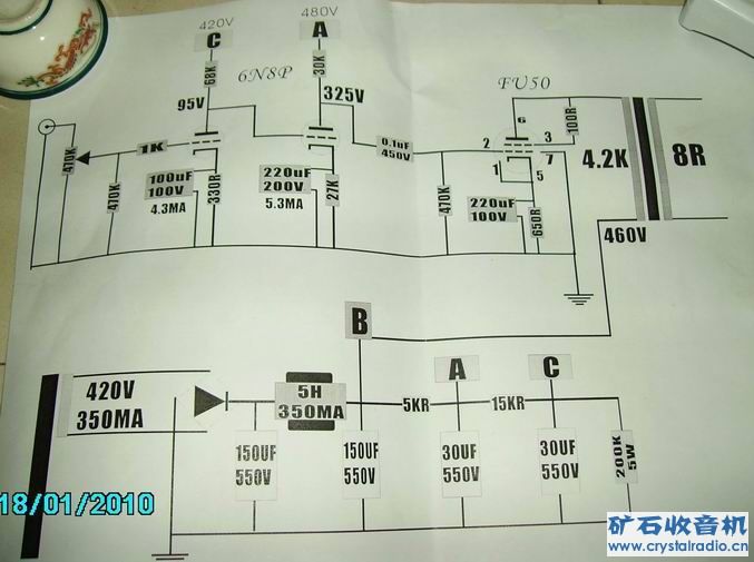

原帖由 江门李安 于 2010-1-12 23:15 发表
第八步:介绍一下此次使用的电源牛和输出牛的数给大家参考一下:
电源牛:用105MM片.叠厚:70MM.400V.12.6V.6.3V
输出牛:用86MM片.叠厚:42MM.5K:8欧.3/2无隔纸绕法.
扼流圈:8H.160MA
以上牛群是朋友代工.本人只是提供 ...
电源牛400V吗?我看到李老师你做6N8P推FU50的图纸输出不是420V的吗,用420V输出的电源牛工作点不用变换吧。
6N8p推的机子扼流圈是5H 350ma,这台机子的扼流圈是8H160ma,差得好远啊。李老师能不能把电源图也上个看看?
另外,李老师能谈下5K输出牛与6N8P图纸标4.2K输出牛的听感的区别吗?
[ 本帖最后由 牛牛牛 于 2010-3-18 19:00 编辑 ]

 楼主| 发表于 2010-3-18 21:35:10 | 显示全部楼层
原帖由 牛牛牛 于 2010-3-18 18:43 发表
另外,李老师的电源牛是双400V的吗?还是只一组400V输出就行了?
你好:这电路是朋友同我绘制的..我一般是手绘图的.可能有部份参数有些区别.只作参考就好了....另5K和4.2K输出牛就看工作电压了.如工作电压是360V/AC就用4.2K牛...400V/AV就用5K输出牛之类.,,听感上5K牛中低比较好些...400V电压是单组的..扼流圈方面我打错字了..现在也不能修改了...请谅解
[ 本帖最后由 江门李安 于 2010-3-18 21:37 编辑 ]
发表于 2010-3-18 21:47:56 | 显示全部楼层
谢谢老师指点,不过还有一点老师没点出打错字错在哪里,也就是本机的扼流圈是多少,是用8H350mA吗?应该是打印的图纸有错吧5H150mA 吧。
[ 本帖最后由 牛牛牛 于 2010-3-18 22:34 编辑 ]
