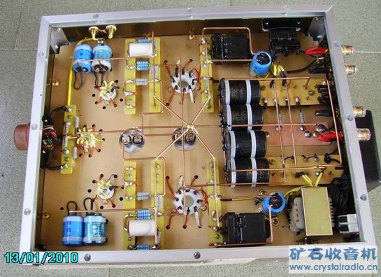

第九步:将电源部份和后级的电路搭好棚后....装上所有牛群..
[ 本帖最后由 江门李安 于 2010-1-13 19:38 编辑 ]

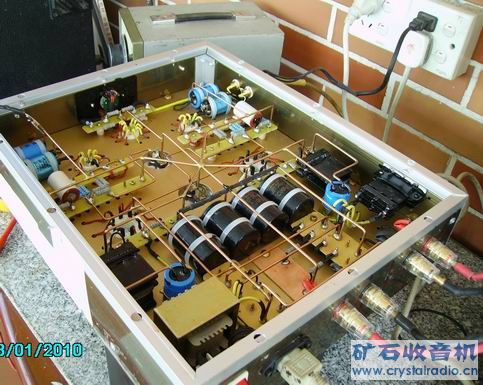

 楼主| 发表于 2010-1-13 18:00:33 | 显示全部楼层

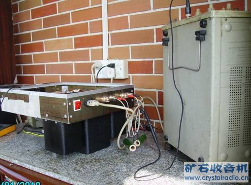

第十步:装好全部元件后....
1:再细心检查所有元件是否焊接正常.
2:确认元件无误后.就要进入测试阶段了.首先空载胆机通电大概十分钟(在没有装上电子管的状态下)..开机要细看内部元件是否有异常情况...和测各组电压和灯丝电压(包括:12.6V.6.3V)是否正常...
3:以上正常后.就可插上所有电子管测试了..先测量各组的工作电压和工作状态...热机大约二十分钟重复检查各级的工作状态是否正常...
4:有条件的朋友也可用信号发生器和示波器测量一下方波和正弦波之类的数据...
5:如以上的测试适合你的理想...哈..哈...就可接上音源试听了...
 楼主| 发表于 2010-1-13 18:07:37 | 显示全部楼层

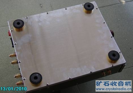

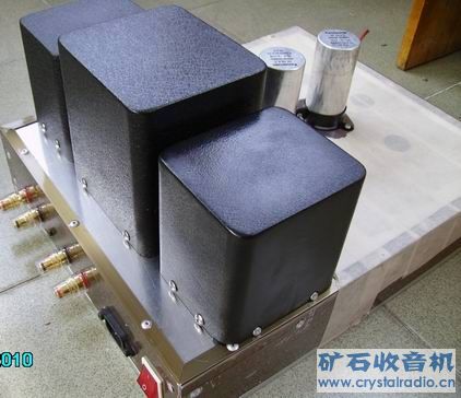

第十一步:接上音箱煲机一小时后..再测量一下工作状态...如OK...恭喜你啦....可以装上底板.慢慢欣赏了....以下是此次DIY内部的几幅图片...

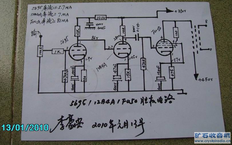

 楼主| 发表于 2010-1-13 18:17:23 | 显示全部楼层
以下是此次DIY本机的外貌和这机的电路图...有兴趣的朋友也可装装.玩玩这电路... 正在工作间煲机试听..
发表于 2010-1-13 18:36:55 | 显示全部楼层
回复 35# 江门李安 的帖子
漂亮。架子漂亮,走线漂亮。图纸画的也漂亮。学习了。

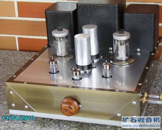

结语:这次从机箱到整机的制作历时一个星期的工作.享受了DIY之中的苦与乐...关于这贴的制作也希望同一些喜欢DIY的朋友一齐分享和交流.也希望前辈/老师/同学们多提宝贵建议 互相学习.共同进步...多谢....

发表于 2010-1-13 20:31:23 | 显示全部楼层
前辈…你好!看你的每台机机上都有两只又高大又挺拔的油浸电容作退耦…能否说一下有什么奥妙之处吗?…

 楼主| 发表于 2010-1-14 00:48:47 | 显示全部楼层
原帖由 QIC 于 2010-1-13 10:05 发表
UF-50上的盖子有什么作用?
你好:这管原是坦克车用管..应该是方便热时候将坏管拨下吧.. .
